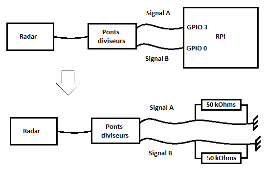

spourre a écrit :Pour lever le doute, tu peux isoler ton pont diviseur du Raspberry, mettre une résistance de 50 K en // pour simuler la présence du Raspberry et mesurer au scope, pour voir ce qui se passe.
Euh, je ne comprends pas trop comment mettre les resistances... Je les mets en parallèle de quoi ? A quoi relier mes fils de signaux ? J'ai tenté un schéma, avec ce que j'ai actuellement avec le RPi en haut.
De plus, je n'ai à disposition que des 47 kΩ et des 56 kΩ. Lesquelles préférer ?

J'ai fait comme tu as conseillé et ai remplacé les résistances par leur valeur * 10. Mettre les résistances prévues initialement pourrait corriger le problème ?
Les résistances remplacent le port du GPIO. Elles se mettent donc, pour chaque signal, entre la sortie du pont diviseur et la masse (ton 2 ème schéma est incorrect car la résistance est shuntée par le fil)..
47 ou 56 K, sauf si tu as des résistances à 1 %, c'est pareil.

spourre a écrit :Les résistances remplacent le port du GPIO. Elles se mettent donc, pour chaque signal, entre la sortie du pont diviseur et la masse (ton 2 ème schéma est incorrect car la résistance est shuntée par le fil)..
Ok c'est noté, je vais tester ça sur breadboard déjà. Effectivement, je ne mesurerais rien avec le deuxième schéma...

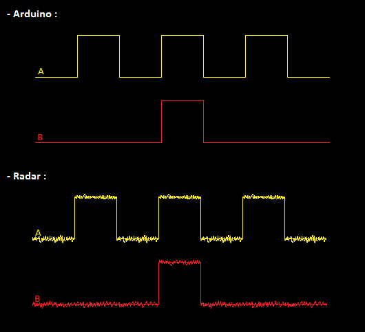

J'ai fait quelques tests avec l'oscillo sur le radar : en sortie du radar pour l'état bas, la tension vaut environ 1,2 V ; pour l'état haut, la tension vaut environ 4,5 V. En sortie de mon pont diviseur, la tension pour l'état bas vaut environ 0,75 V ; et environ 2,9 V pour l'état haut.
Ces tensions sont dans les grandeurs 1/3 et 2/3 données précédemment par Sylvain, donc je dirais qu'à priori le problème ne vient pas d'un état bas trop haut en tension. De plus, j'ai tortillé mon câble dans tous les sens et fait quelques boucles, sans changer grand chose aux courbes affichées sur l'oscillo, j'en déduis que je peux également mettre le câble hors de cause.
Mais du coup, j'ai du mal à comprendre pourquoi mon signal A est lu et interprété correctement par mon soft, alors que c'est la foire pour le signal B, sachant que ces deux signaux ont des impulsions de même durée (environ 125 µs), des états bas et hauts de même tension (respectivement 0,75 V et 2,9 V en entrée des GPIO), et les mêmes "parasites" sur les états bas et hauts.
Pour donner une idée, schéma de comparaison de ce que je vois à l'oscillo avec mon Arduino (en haut) et avec le radar (en bas) :
J'ai fait léger avec le bruit, c'est très très serré en réalité.
