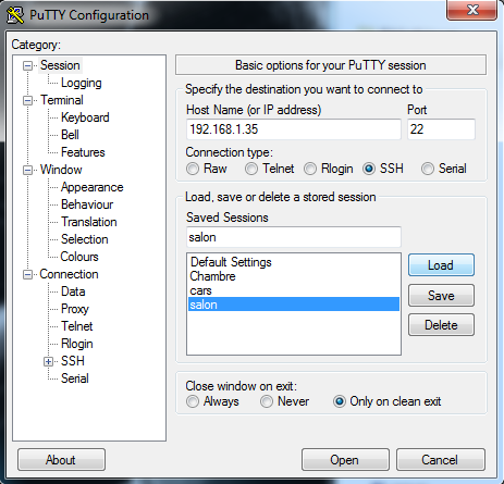

Maintenant ont va rentrer dans le vif du sujet ont allume putty
ont met IP de notre rpi ex 192.168.1.35 port 22
au 1er démarrage une fenêtre apparaît ont Click sur oui ensuite user :osmc :passe :osmc .

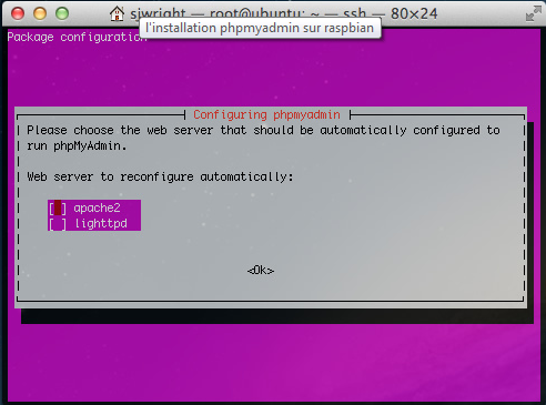

Ont va installer PhpMyAdmin se n'est pas une obligation mais sa permet de géré sa base a la main pour ceux qui voudrai^^
Ont tape apt-get install phpmyadmin
une fenêtre s'ouvre.
phpmyadmin 1.png (94.39 Kio) Vu 16217 fois
moi j'ai choisi apache qui tourne pas mal, Attention pour sélectionner apache ne pas oublier d’appuyer sur la touche espace
a la question ont sélection YES

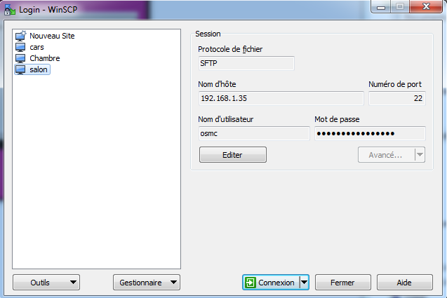

Ont passe a winscp ont allume et la une fenêtre se met pour prendre les connexion a partir de putty ont Click oui .(ou ont met non et rentre l'ip a la main user:osmc/passe:osmc).
Ensuite sa vous met une fenêtre avec a gauche les dossier de votre pc et a droite les dossier du rpi.
A droite remplacer l'addresse par: /home/osmc/.kodi/userdata .
