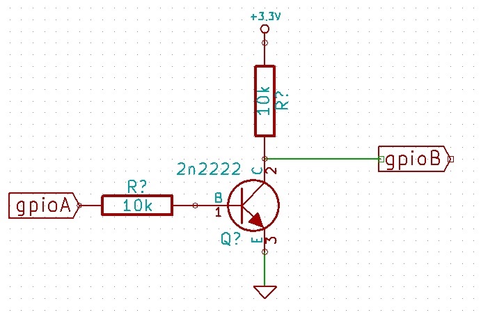

J'utilise actuellement un sn754410NE dont voici les pins :
Je vais le brancher à mon pi comme suit :
Source :
http://forum.nextinpact.com/topic/16559 ... ucs/page-2
http://nagashur.com/blog/?p=500
A l'usage, GPIO A et B doivent toujours être inversés, tout comme GPIO D et E.
Je souhaiterais faire ça en hardware, pour économiser deux pin GPIO.
Si je branche :
-un GPIO du pi à gauche, à la place de l'interupteur
-le 3.3V du pi en haut
-le premier pin (en lieu et place de GPIO A) à la place du voltmètre le plus à gauche
-le second pin (en lieu et place de GPIO B) à la place du voltmètre le plus à droite
-le transistor : un 2N2222
J'ai bon ?
Question subsidiaire : si je remplace toutes les résistances par des résistances de 10k, ça marche toujours, dans yenka,
En fait, je cherche à me passer de résistance de 4,7k. Je peux doubler toutes les valeurs (4.7k -> 10k, 10k devient 20k et 1k devient 2k ou reste à 1) ?

Message par guillaume9344 » mer. 24 juin 2015 11:36
Bonjour, voici la version avec des résistances de 10k et le minimum de composants nécessaires.

Message par vague nerd » jeu. 25 juin 2015 15:31
Merci de votre réponse.
Pourquoi n'y a-t-il plus de mise à la masse à gauche ? Pas nécessaire ?
De même pour la résistance de droite, elle n'est pas nécessaire ?
Pour résumer, j'ai besoin d'envoyer
-HIGH ou low sur 1 pin externe (pin no1)
-LOW ou HIGH respectivement sur le 2nd pin (pin no2)
Je branche donc
-1 unique gpio du pi à gauche du schéma et au pin externe no 1
-le pin externe no 2 à droite su shéma en lieu et place du symbole gpioB
C'est bien ça ?

Message par EVOTk » jeu. 25 juin 2015 16:06
vague nerd a écrit : Pourquoi n'y a-t-il plus de mise à la masse à gauche ? Pas nécessaire ?
La mise a la masse sert a a se que la commutation de transistor soit "franche" en évitant tout faux signal. Pas obligatoire mais je le conseil vivement, sa évite des fonctionnements aléatoire dur a identifier. Dans se cas il faut que la résistance de rappel soit supérieur a 10k, 20k par exemple.
Non, celle de droite n'est pas obligatoire, les GPIO accepte tres bien le 3,3V en direct.

Message par vague nerd » jeu. 25 juin 2015 16:35
Pigé, merci.
Mais c'est pas un gpio à droite : c'est un pin du sn qui contrôle les moteurs de cet autre thread.
-HIGH ou low sur 1 pin externe (pin no1 du sn)
-LOW ou HIGH respectivement sur le 2nd pin (pin no2 du sn)
Je branche donc

Message par EVOTk » jeu. 25 juin 2015 16:39
vague nerd a écrit : Mais c'est pas un gpio à droite : c'est un pin du sn qui contrôle les moteurs de cet autre thread.
Dans tout les cas, tu est dans les plages de travail du SN donc pas besoin de limiter pour moi.

Message par vague nerd » jeu. 25 juin 2015 16:45
Le premier pin du sn, je le relie directement au pi, ou après la première résistance ?

Message par EVOTk » jeu. 25 juin 2015 16:50
vague nerd a écrit :Le premier pin du sn, je le relie directement au pi, ou après la première résistance ?
La 1ere PIN n'a visblement pas besoin de resitance non plus, le Pi travail en 3,3V, le SN de –0.5 a 36 V

Message par vague nerd » jeu. 25 juin 2015 17:04
Non mais la, on parle des pins pour la logique, non ?
Le tout est alimenté par VCC1 en 5V et c'est tout (pas de plage), non ?
Mes 3.3V pour un HIGH, ça passe, mais juste...
Les pins en question sur le SN sont notés 1A et 2A...
