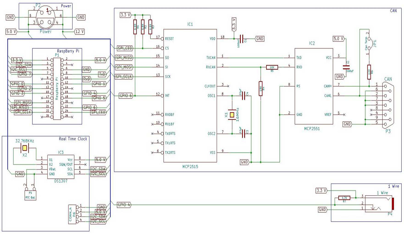

je voudrais utiliser une RPI2 pour communiquer avec mes différente carte avec can-bus .
j'ai déjà le schémas d'un couple mpc2515 et mpc2551
