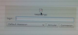

apres diverses manips, dont essais de lancement auto de midori au démarrage (pas encore réussi...), et aussi install de tightvnc (mais est ce le pb ?), au reboot, je me trouve devant un écran graphique, gris clair, la souris marche, une boite de dialogue centrée affiche raspberrypi, puis en desssous login (là, je mets "pi"), en dessous on a 3 boutons : default xsession (combo box), annuler et connexion
Donc je clique connexion... mot de passe : je tape "raspberry" (le "a" en est bien un, testé ds le login ;-)
et ca reboucle sur mot de passe...
