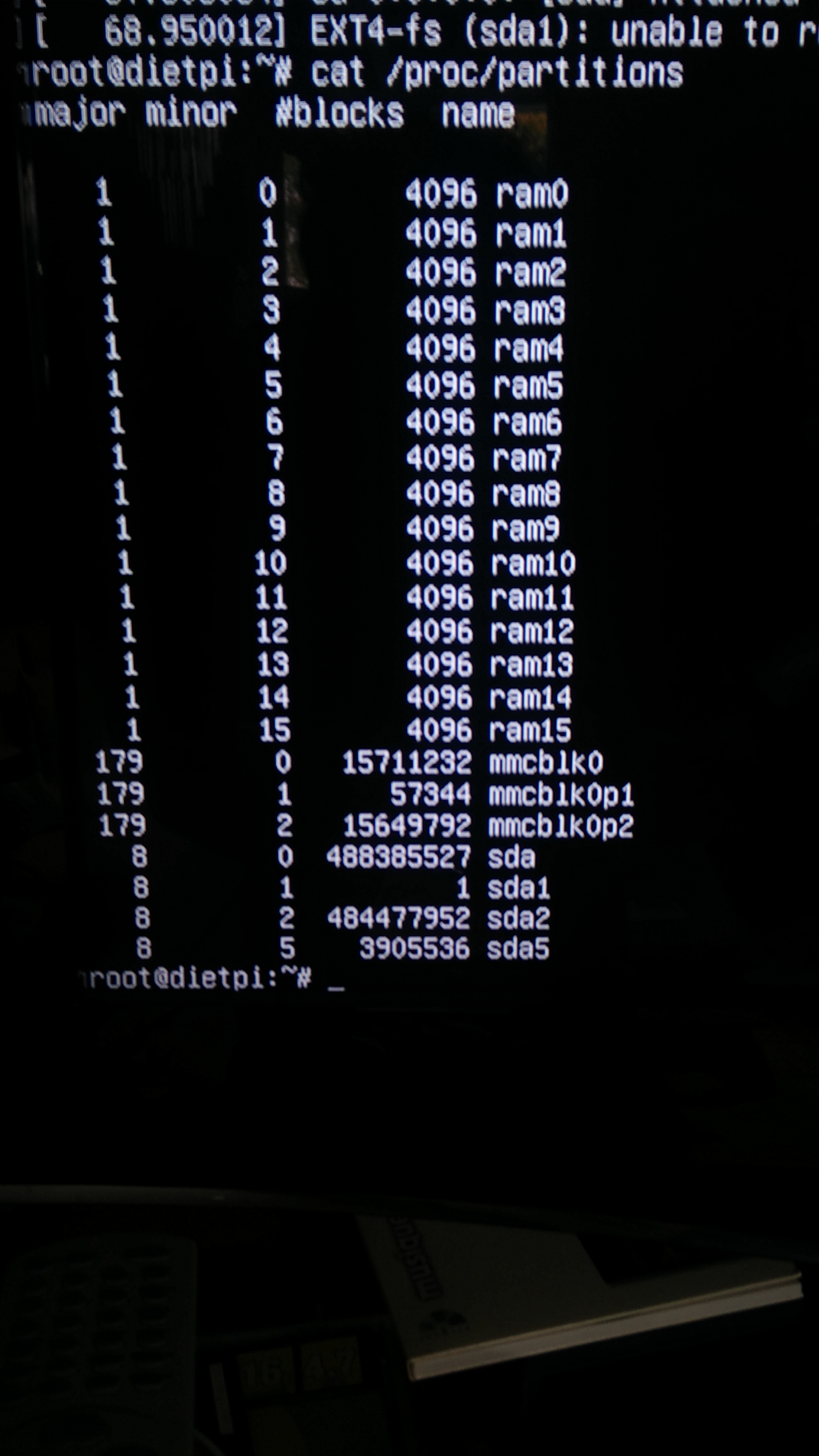

Le disque est formaté avec quel format?
Est il visible avec la commande cat /proc/partitions ?
On devrait voir un device /dev/sd

Message par luxb_2000 » dim. 25 oct. 2015 10:03
Merci pour la réponse !
Oui je le détecte avec la commande cat /proc/partitions
Voici une "capture d'écran" pour moi c'est le sda2 (sda1 et sda5 en sont des partitions)
Selon moi il est formaté en ext4 mais je ne suis pas sur a 100%

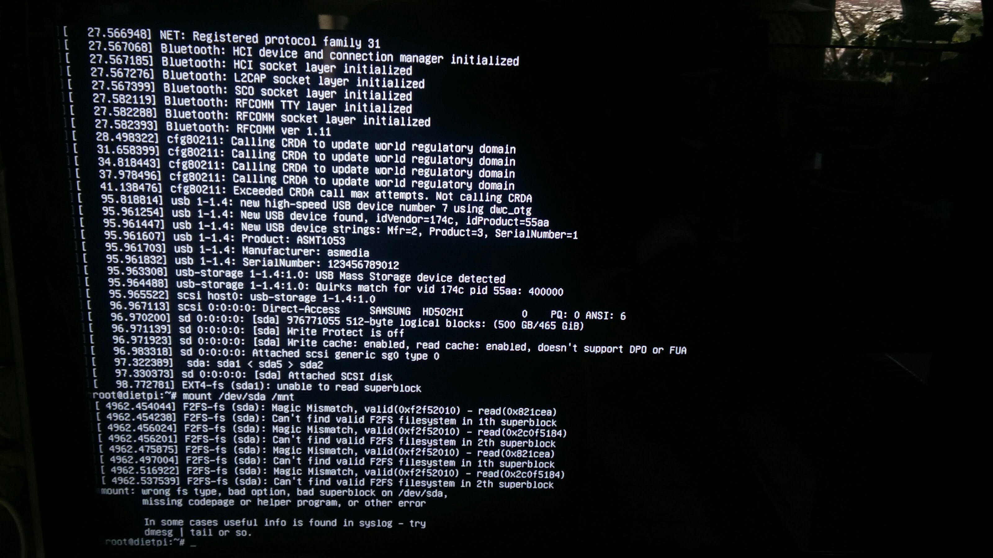

Essayez la commande
mount /dev/sda2 /mnt
luxb_2000
Messages : 9
Enregistré le : sam. 24 oct. 2015 18:06
Re: Probleme de connection d'un DD externe
Message par luxb_2000 » dim. 25 oct. 2015 12:42
Merci.
Voici ce que ça retourne
Fichiers joints
Retour de commande mnt

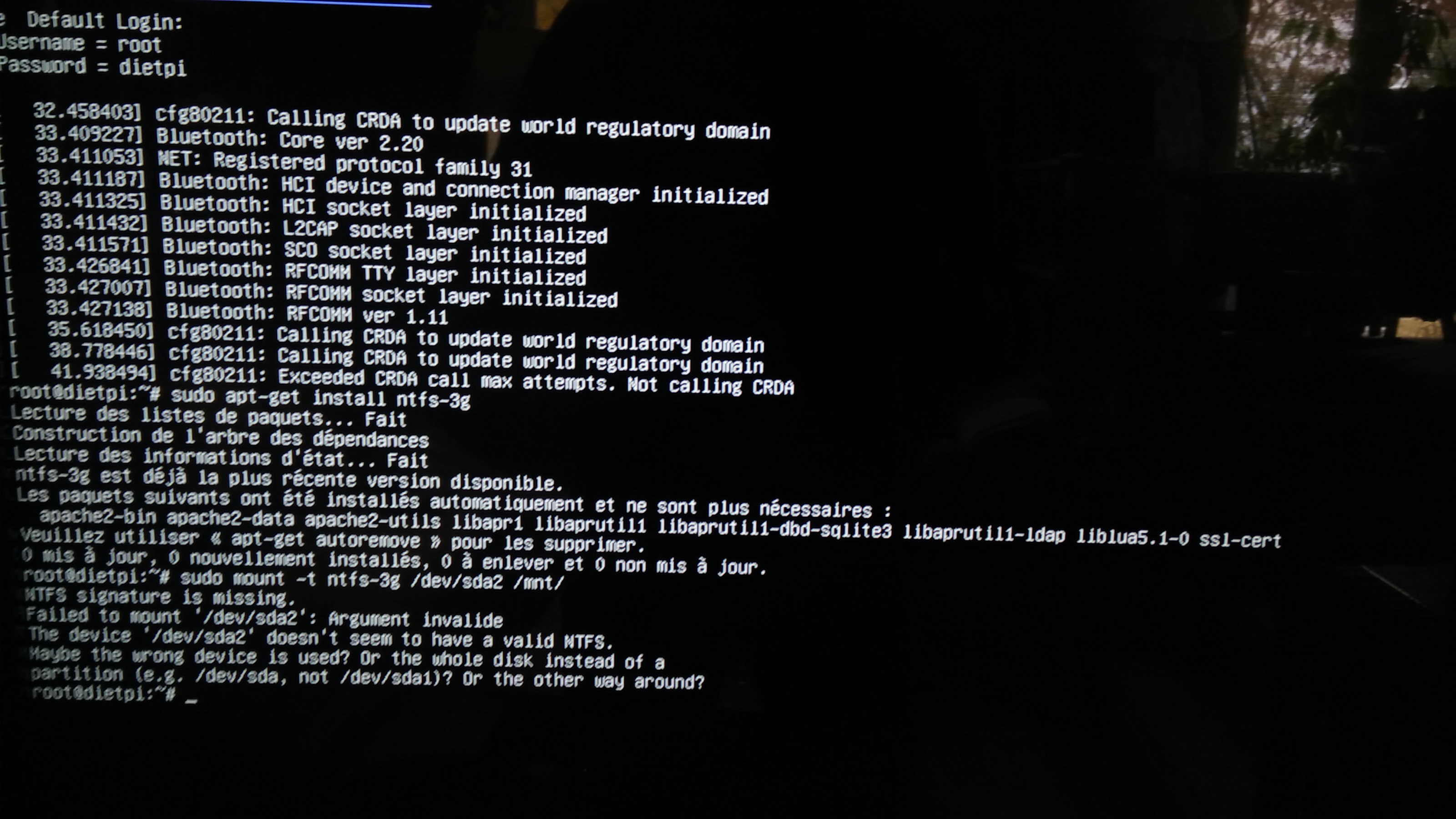

Tapez
sudo apt-get install ntfs-3g
sudo mount -t ntfs-3g /dev/sda2 /mnt/
luxb_2000
Messages : 9
Message par luxb_2000 » dim. 25 oct. 2015 13:14
Voici la capture d'écran ! Visiblement un problème de NTFS ?
