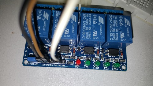

Voici une photo de ma carte relais:
Voici le cablage que j'ai réalisé :
+12v sur la borne VCC
[borne 20 du GPIO sur IN4
Masses du 12v et du GPIO sur GND
Je pilote le relai 3 avec un petit programme python (qui fonctionne, j'ai testé avec une led....). La led rouge Power est allumée, la led verte du relais 3 fonctionne et s'allume et s'éteint à la demande.
Pourtant le relais ne "claque" pas...impossible à faire fonctionner ce maudit relai. J'ai évidement fouillé sur internet, pas moyen de trouver un tuto pour ce type de carte relai.
J'ai déjà déplacé le jumper d'un cran vers la droite (il y a un pico de libre, sans identification, non visible sur la photo), sans succès.
Si une bonne âme pouvait m'aider...

C'est comme si le relais n'était pas suffisamment alimenté.. Blizzard.
Avez vous essayé de commuter le relais avec plus que les 3.3V d'un GPIO (genre 5V) ?
Rien dans la documentation du module relais au sujet de la tension de commutation ?
Avez-vous vu viewtopic.php?f=3&t=1818&p=12209&hilit= ... ion#p12209 et viewtopic.php?f=3&t=1818
Pouvez vous donner la référence du module relais svp ?

Merci pour ces infos. J'avais déjà consulté le tuto, mais je n'y ai pas trouvé de solution. Pour la tentions je n'ai pas encore essayé, mais le vendeur (magain d'electronique de Strasbourg) m'a certifié que cela devrait fonctionner avec du 3 volts. mais je vais quand même essayer.
La seule référence visible est : FC-28, le reste est en chinois :cry:
Un détail que je n'avais pas signalé, mais qui peu avoir son importance : j'ai rajouté une LED entre la borne du GPIO et la carte relai pour voir si tout se passai bien...
La led était protégée par une résistance ? C'est elle allumée ? Avez-vous essayé sans ?
NB : je suis une quiche en électronique.
A mon avis, essayez de commuter vos relais sans pi, dans un premier temps.

Message par philippo » dim. 10 janv. 2016 12:08
YES ! :)
Grace aux conseils de Vague Nerd, j'ai réussi à faire "claquer" mes relais ! Il fallait simplement supprimer la led qui j'avais intercalée pour contrôle !
Alors, pour d'autres utilisteurs:
Il ne faut rien connecter entre les ports GPIO et l'entrée des relais !
Encore merci.
