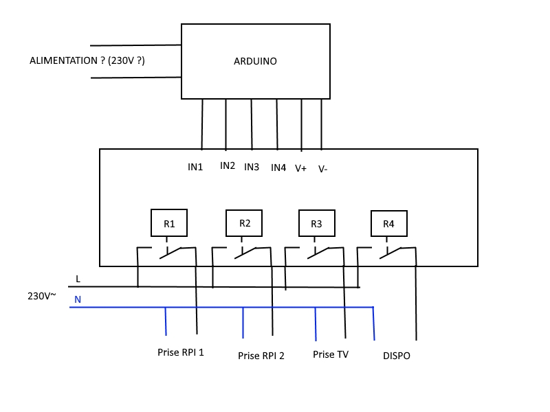

Bonjour a tous voilà j'ai découvert récemment les cartes relais et arduino.
Donc changement de programme de ma box lol.
Je me suis fait un petit plan rapide du câblage et je voudrais avoir quelques avis voir si me trompe quelques part.
Étant pas doué en elec pas envie de tous cramé ^^

Personnellement je ne comprends rien à ton plan de câblage :oops:
Qu'est-ce que tu veux faire avec tes relais ?

Ok, je suppose que c'est l'Arduino qui pilote la carte 4 relais. Dans ce cas, il lui faut une alimentation extérieur (je ne sais pas comment on l'alimente ...), puis câbler ci-dessous la carte 4 relais. On distribue la phase (L) sur les relais puis on les raccordent aux différentes alimentation avec des prises 230V classique pour faire propre. ;)
Désolé, schéma fait à la va vite sous paint.net :oops:

Voilà exactement ca merci de ton aide l'arduino en usb sur un de mes rpi vais voir sinon chargeur de tel sûrement
Et oui je vais mettre des prise pour faire plus propre et pouvoir débranché au besoin.
Par contre serait tu comment couple le relais avec des interrupteur pour que si le relais merde je puisse comme même allumé .

Tu le place en parallèle à tes contacts de relais ;)
