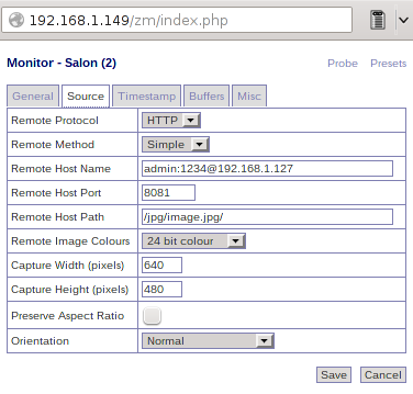

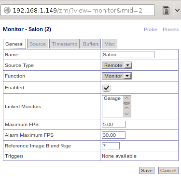

Re: Motion et cam ip => pas de connection ?
configuration de ma cam sous zoneminder
