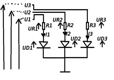

marco123
Messages : 438
Localisation : Val d'Oise
Re: Montage simple : Commander une LED RGB
Message par marco123 » lun. 21 mars 2016 13:48
Ca devrait t'aider :
U1=UR1+UD1
U2=UR2+UD2
U3=UR3+UD3
UD1, UD2, UD3 sont connues ( Tension de diode donnée dans les caractéristiques de la diode en fonction de sa couleur )
I1, I2 ,I3 sont connus ( Courant donné dans les caractéristiques de la diode en fonction de sa couleur )
R1= (U1-UD1)/I1
R2= (U2-UD2)/I2
R3= (U3-UD3)/I3
Attention, les UD et ID sont differents selon la couleur concernée.

Je me suis mal exprimé, je souhaitai comprendre uniquement d'un point de vue théorique si l'on pouvait considéré qu'un circuit pourrait être interprété comme un système de "poupées russes" (grosso modo, quelque soit le montage, on peut considéré que celui-ci a une résistance et une tension. On peut encapsuler un montage dans un autre en série etc...). Pour l'exemple cité, je suis d'accord avec toi, l'intérêt reste très limité ^^
Merci pour les mots clés, ils me confirment cela et je découvre plein de choses 8-)
@marco123 : merci, cela confirme mon montage et je vois que j'ai bien compris le fonctionnement :)
D'un point de vue théorique, je me sens maintenant beaucoup plus à l'aise ! J'aborderai la pratique une fois mes résistances reçues (je crois sans trop de difficulté avec le tuto proposé dans ce topic)
Je pense que je peux donc mettre ce sujet en résolu. 8-)
