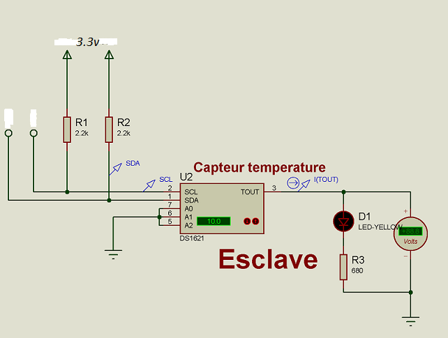

Pour avoir utilisé l’i2c en python gpio j’ai câblé les résistances de tirage , sans utiliser celles en internes ça marche bien ,ne pas oublier de configurer l’i2c dans la config système.
oups :oops: je viens de me rendre compte que l'i2c n'est pas pour le pi
si non en tor je n'ai jamais eu de soucis et avec la résistance de tirage n'ont plus mais en pithon avec librairie gpio
