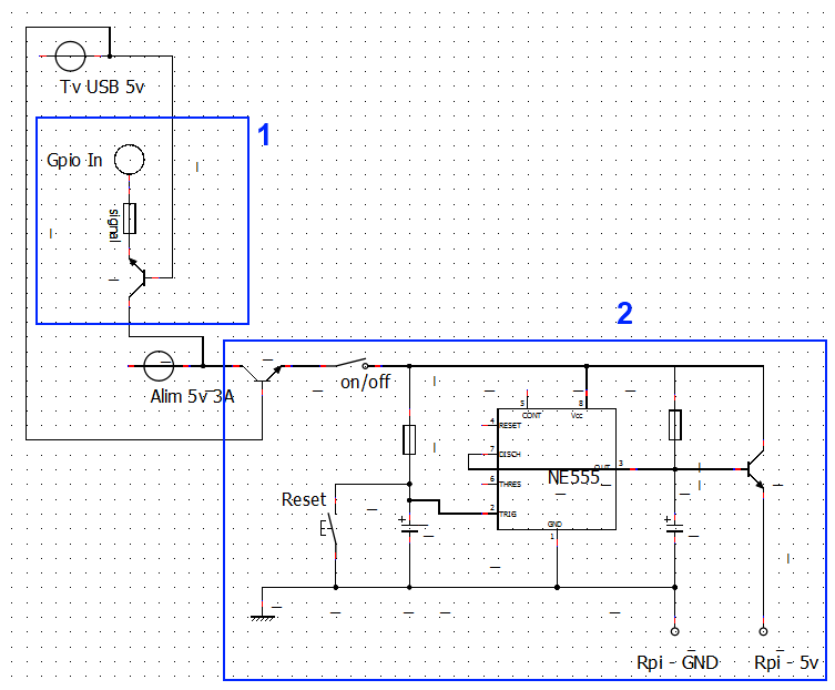

Voici le détail de ce que je cherche à faire :
  • 1 - Envoyer un signal sur un gpio (in) du Rpi
    Etat 0 : La TV est éteinte
    Etat 1 : La TV est allumée
    Lors du passage à l'état 0, le Rpi saura qu'il doit s'éteindre au niveau soft via un petit code python
  • 2 - Temporisation de l'alimentation du Rpi
    Alimentation nominal : 5V 3A indépendante (type chargeur de téléphone)
    Signal : 5v ?A venant de la prise USB de la TV
    Bouton mécanique on/off : extinction mécanique du Rpi (quelque soit l'état de la TV)
    Bouton reset : sur bouton poussoir, reset soft du Rpi (seulement si TV allumé)
    NE555 : Temporisation de l'alimentation du Rpi (afin qu'il puisse s'éteindre au niveau soft avant de ne plus avoir de jus)
Défaut : la temporisation vaut aussi pour l'allumage (inutile mais bon...)
Voici ce que je suis parvenu à faire comme montage (théorique uniquement... je crains que ce dernier soit totalement faux)
Pourriez-vous m'aider à corriger ce dernier ?

parrain27
Messages : 905
Re: Controler l'alimentation du Raspberry en fonction de la
Message par parrain27 » lun. 16 mai 2016 12:47
Je pense que ta plus de chance de récupérer un signal par HDMI après niveau programmation suis vraiment un noob mais d'autres vont sûrement te répondre
Envoyé de mon RAINBOW en utilisant Tapatalk

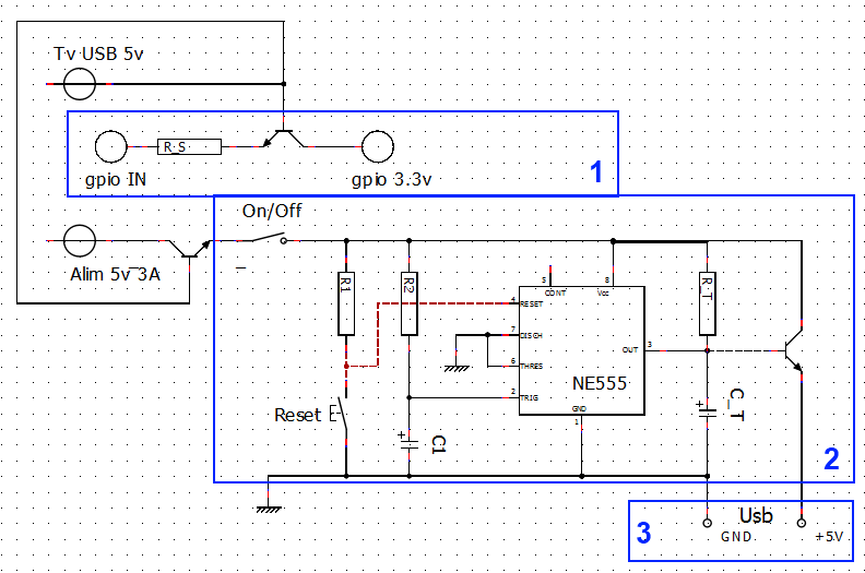

Message par BenPi » lun. 16 mai 2016 13:55
Voici un nouvel essai (plus clair je l'espère et probablement "moins faux")
1 : Récupération de l'état de la TV sur le RPi
2 : Temporisation de l'alimentation +5V 3A de N secondes (à déterminer en fonction de R_T et C_T selon T = 1.1 x R_T x C_T sauf erreur)
3 : Sortie vers µUSB en vue d'alimenter le RPi
Fichiers joints
McFly
Messages : 22
Enregistré le : mar. 29 mars 2016 14:05
Message par McFly » lun. 16 mai 2016 19:39
Hello,
Pas simple tout ça, mais ça serait pas drôle sinon :)
Pour le démarrage, il n'y a rien a faire effectivement. Attention quand même au courant max. (500ma?) que peut délivrer la TV.
Pour l'arrêt, je rejoindrais les partisans du HDMI. Pour avoir déjà cherché un peu sur le sujet, c'est réalisable, d'autres l'ont déjà fait. En passant par du HDMI-CEC et un soft recevant les commandes de cette norme (de mémoire il existe le paquet cec-client qui pourrait gérer ça. Le plus dur étant de trouver les bonnes commandes selon le modèle de TV.
Sinon pour le power/shutdown(propre)/reset via 2 boutons : viewtopic.php?f=65&t=2385
J'ai commencé un circuit simple qui gère ça. C'est pour un tout autre projet, mais peut-être que ça peut servir.
L'état du Rpi sert de référence,
Un BP démarre le Rpi (via les pins "RUN")
Le même BP l'arrête s'il est démarré
Un 2ème BP fait un reset que s'il est démarré.
bon courage à toi, si j'ai plus d'infos sur cec-client je t'envoie ça.

Message par BenPi » lun. 16 mai 2016 22:07
Salut !
parrain27 a écrit :Je pense que ta plus de chance de récupérer un signal par HDMI après niveau programmation suis vraiment un noob mais d'autres vont sûrement te répondre
McFly a écrit : Pour l'arrêt, je rejoindrais les partisans du HDMI. Pour avoir déjà cherché un peu sur le sujet, c'est réalisable, d'autres l'ont déjà fait. En passant par du HDMI-CEC et un soft recevant les commandes de cette norme (de mémoire il existe le paquet cec-client qui pourrait gérer ça. Le plus dur étant de trouver les bonnes commandes selon le modèle de TV.
Je viens de comprendre (oui il m'a fallu le temps ^^)
Effectivement ça serait top de gérer l'extinction soft du Rpi de cette manière !
Du coup, je pourrai sortir la partie 1 de mon dernier schéma.
McFly a écrit : si j'ai plus d'infos sur cec-client je t'envoie ça.
Je suis preneur 8-)
@McFly : J'ai vu ton post et effectivement nos sujets sont assez proches (plus j'y réfléchis d'ailleurs, plus je crois que je vais m'en inspirer :P)
Pour ton schéma, je vais regarder cela (mais cela va me prendre un peu plus de temps et la semaine reprend ...)
D'ailleurs, je me rends compte que je prends le problème à l'envers... pourquoi rajouter un temporisateur dans mon circuit si le Rpi peut m'indiquer qu'il est prêt à être éteint ? :roll:
Bref... Me reste encore quelques heures de réflexion à ce sujet...
