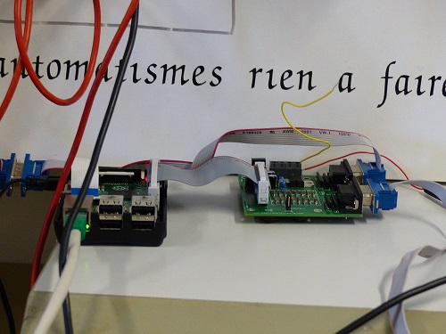

Avec mes élèves j’utilise cette carte interface d’une solidité sans faille (e-blocks avec diode zener 3.3v de protection) mais un peu chère puis on rajoute des cartes relais,…
http://tsin.langevin-la-seyne.fr/SIN/store-somfy.html
