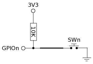

J'ai besoin de vos conseilles.
Sur un raspberry, j'ai réalisé le montage suivant http://i.stack.imgur.com/jGFZ9.gif Sans la résistance 1K
Si je laisse le capteur fermé, la résistance (10K) chauffe anormalement!
Le montage est il erroné? Me suffit il d'augmenter la puissance de la résistance (quelle puissance, quelle conséquence sur le raspberry)?
Ou y a t'il un montage plus judicieux?
Merci pour votre aide
ND
EVOTk
Re: Interrupteur Ca chauffe!
Message par EVOTk » mar. 19 juil. 2016 19:52
Suivant ton montage tu as au repos, le GPIO qui est a 1 au travers de la résistance de 10K.
Quand tu appui sur le BP alors le GPIO passe a 0, mais cela vaut aussi dire que 3,3V traverse la résistance de 10K
Soit suivant U= RxI donc I = U/R
I = 3,3 / 10000 soit 0.00033A
P = U x I
P = 3,3 x 0,001089W
Je pense pas me tromper dans mes calculs ( quelqu’un pourrait confirmer ? ), donc en théorie avec 0,001W la résistance ne devrait pas chauffer ! est tu sur de sa valeur ?
Message par NestorDuc » mar. 19 juil. 2016 21:10
Merci pour ta réactivité,
J'ai honte de constater que j'ai pris la résistance destinée à la LED (1K)
J'ai eu chaud !
J'ai vérifier le câblage pas la résistance, pressé d'allumer le barbecue. heureusement mon doigt touchait la résistance.
Merci (sans oublier mon raspberry qui te doit sans doute la vie).

EVOTk
Re: Interrupteur Ca chauffe!  [RESOLU]
Message par EVOTk » mar. 19 juil. 2016 21:19
Hello,
Effectivement si on recommence les calculs avec 1K au lieu de 10k alors :
I = 3,3 / 1000 soit 0.0033A
P = U x I
P = 3,3 x 0,011W
Sa fait pas énorme mais si c'est une résistance 1/8W ( 0.125W ) , la pauvre etait a son maximum :)
Message par marco123 » jeu. 21 juil. 2016 06:10
euh, je crois a une erreur quelque par !
si on part de la loi d'ohm soit :
I=U/R donc, 3.3/1000 = 0.0033
P=UxI donc, 3.3*0.0033=0.01089
ou sinon, ce qui revient au même...
P=U²/R donc, 3.3² / 1000 = 0.01089
soit 10mW
si R=1/8 W -> 125mW
si R=1/4 W -> 250mW
on est largement au dessus !
de plus je ne vois pas l’intérêt de la résistance de 1K en série sur le poussoir !
Message par destroyedlolo » jeu. 21 juil. 2016 11:12
marco123 a écrit :de plus je ne vois pas l’intérêt de la résistance de 1K en série sur le poussoir !
En l’occurrence, ça protège le GPIO dans le cas ou il a été mis par erreur en sortie.
Mais la valeur me parait trop haute : les 2 résistances vont fonctionne en diviseur de tension et ca risque de créer des instabilité quand au signal.
Message par marco123 » jeu. 21 juil. 2016 11:17
destroyedlolo a écrit :Salut,
Oui, mais c'est valable pour tester le montage ! quand c'est ok, on la vire !
De toute manière, dans le cas de 10k/1K, y a de sérieuses chances que ça mette le foutoir sur le gpio
qui ne sera jamais a "0" logique ( 0v dans ce cas ) mais a 0.3v environ !
Message par marco123 » jeu. 21 juil. 2016 11:33
alors si tu veux plus de sécurité pour ton port, tu adopte plutôt un vce sat sur le port ! Là, t'es tranquille
