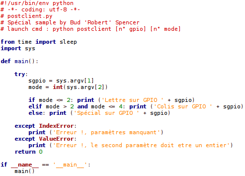

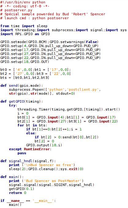

Comme je ne sais pas ce que font tes script .sh, j'ai créer un script extérieur (en python) pour tester . Il y a donc 2 scripts. Le serveur principale qui interface les gpio's (postmaster.py) et un client qui exécute les taches d'envois (postclient.py). Tu peux facilement adapter pour appeler tes script sh. Par flemme, je n'ai utilisé que 4 gpio's en entrée mais tu peux mettre tes 15 a toi sans problème.
Pour rester simple (enfin, le plus possible pour toi), je ne l'ai pas fais en objet. J'ai simplement utilisé des tableaux (listes) pour stocker les valeurs (bt0[] à bt3[] qui sont stockés dans un autre tableau bts[]). Les valeurs de listes bt sont respectivement:
['n° gpio', état du bouton, nombre de cycle en 1/10 de seconde].
Le principe est simple.

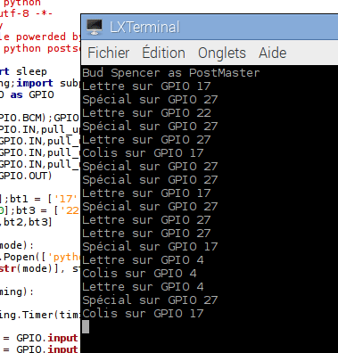

Le serveur fait la lecture des entrées toute les 0.1 seconde. Quand une entré est a 0 , la valeur [_,_,x] du bt gpio concerné est incrémenté de 1. quand elle revient à 1 (bouton relâché), le subprocess client est appelé en lui passant en paramètre le n° de la gpio et le nombre de dixième de seconde ou le bouton est resté appuyé. La led gpio18 est gérée. Elle est allumée si au moins un bouton est appuyé. J'ai aussi mis un signal pour pouvoir faire le GPIO.cleanup quand on quitte le programme (ctrl+c).
Le client, lui, affiche la gpio responsable de l'event et le mode (lettre, colis ...).
Bien sur, les 2 fichiers doivent se trouver dans le même répertoire, sinon il faut indiquer le path du client a l'appel subprocess. Le code est très compact, mais c'est pour qu'il puisse tenir sur une image pas trop grosse. Il ni a aucun commentaire dans le code, c'est pour t'obliger à réfléchir pour comprendre :lol: et surtout parce que j'ai horreur des commentaires dans du code, je trouve que ca le rend beaucoup moins lisible. Si toutefois il y a des trucs que tu ne comprend pas, même après réflexion, n'hésite pas à demander, je ne suis pas avare d'explication.
Le serveur:
Le client:
Le résulat:
