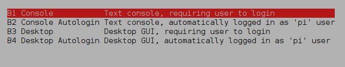

ce serai dans le raspi-config ce que tu cherche ?

Si...
Menu boot option.
