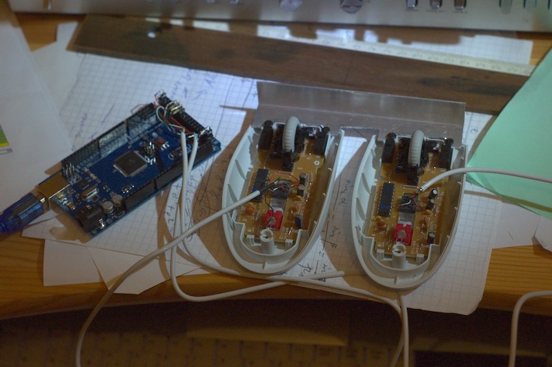

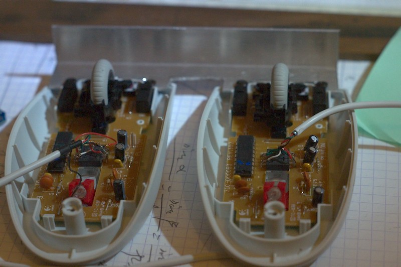

Les 2 souris sont câblés sur l'arduino.
J'ai tenté de couper les pistes entre le capteur et le microcontrôleur mais je ne peux pas couper l'alimentation à cause des LEDs, le capteur reste donc connecté à la carte de la souris. Comme je ne veux pas risquer de griller l'arduino j'ai supprimé l'alim de l'USB. Résultat : ça ne marche pas, l'USB n'est pas détecté par le PC.
Il faudra donc que j'isole les boutons du reste de la carte et que je les câble vers les GPIO du Raspberry.
Je posterai des photos et le code de test arduino quand j'aurai droit aux BBCodes...

Voici le banc de test des capteurs, j'ai débité un bout de cornière alu pour relier les deux souris.
On aperçoit le câblage sur l'arduino, de gauche à droite l'alim 5V, les fils de données "enable", "data" et "clock" et la masse au bout à droite. J'ai soudé les fils sur des connecteurs de 2 rangées coudées Le soudage se fait directement sur les pattes du capteur car le passage des câbles par dessous provoquerait un décalage de la lentille donc une mauvaise mise au point du capteur.
Le fil noir qui va vers la LED est une alim que j'ai recâblé après avoir coupé un peu trop de pistes. le fil rouge relie le pin "reset" à l'alim, l'initialisation est gérée en soft par la bibliothèque arduino. Vu du dessous, lentille retirée. Le pin 1 est en haut à droite.

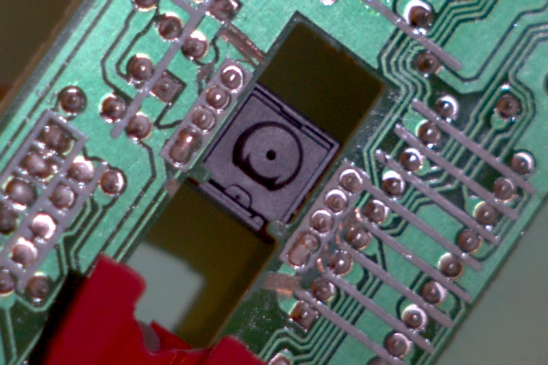

Les pistes 1, 3, 4, 7 et 8 sont grattées pour isoler le capteur du microcontroleur. Les autres sont conservées pour alimenter la LED. Et voila le code de test arduino qui affiche la position en dixième de mm et la rotation en degrés relativement à la position de départ.
Mais je crois que j'ai une erreur quelque part, ça part en vrille...
Avec la bibliothèque Vector écrite pour l'occasion

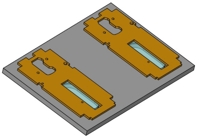

J'ai modélisé vite fait les PCB des souris pour préparer la découpe d'un support de test à la CNC. Voila un aperçu et le fichier FreeCAD (retirez .zip du nom de fichier).

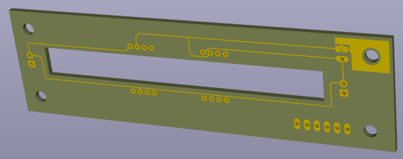

Changement d'idée à propos du support des circuits : je dessinerais un PCB pour intégrer directement les deux capteurs et leurs LED, ça sera plus propre.
En attendant j'ai théoriquement résolu le problème de la calibration de l'orientation des capteurs relativement au support : en déplaçant le support le long de son axe X et en effectuant le cumul des déplacements pour chaque capteur, on peut déduire du rapport y/x l'angle que font chacun.
Plus qu'à mettre ça en code arduino et à fixer un peu mieux les circuits dans les boîtiers des souris pour qu'ils arrêtent de gigoter. Faut juste prendre le temps de le faire...

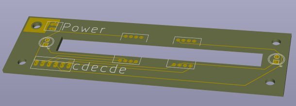

Salut tous,
il y a du monde qui suit le sujet au vu du compteur (vues : 324 aujourd'hui) mais personne pour m'encourager ? :'-(
J'ai pas énormément avancé depuis la dernière fois mais j'ai quand même dessiné un PCB avec KiCad.
C'est du double couches parce que je trouvais ça plus simple que de faire des ponts. "cdecde" c'est pour "ClockDataEnableClockDataEnable", pour se souvenir de l'ordre des fils de données. Est-ce qu'il y a un maître es électronique qui voudrait bien y jeter un œil ? Dans ce cas je mettrais le fichier KiCad ou les GERBER.
J'hésite encore sur le design, ça serait peut-être mieux d'avoir les LED au milieu et les A5020 de part et d'autre : les capteurs serait plus éloignés donc la précision angulaire serait plus importante et il y aurait 2 fenêtres dans le support plutôt qu'une, ce serait plus résistant. Par contre ça agrandi le PCB.
J'ai aussi reçu un coup de main pour la résolution géométrique du mécanisme, je peux donc calculer la rotation à appliquer aux moteurs pour déplacer l'outil à l'endroit voulu.
Pour info, c'est des applications des formules d'Al Kashi (cad Pythagore généralisé aux triangles non rectangles) assez basique mais il faut penser à prendre les bons triangles.
A suivre au prochain épisode...
