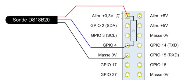

Mon projet : Faire clignoter une led si la température dépasse 25° et la laisser fixe si tout est ok.
J'ai réussi a câbler (voir le schéma) :
Voici mon script initial pour récupérer la température dans un fichier :

Bonjour et bonne année à vous aussi,
Il faut savoir que les caractéristiques des LED rouges sont 1.6V et 20mA max, donc il va falloir rajouter une résistance pour faire baisser la tension à ses bornes.

par Manfraid
Déjà il faut mettre la LED sur un sortie et non pas directement sur le 5V car sinon impossible de la faire clignoté elle ne peu que être piloté avec ce câblage

par domi
Il manque également une résistance (environs 4,7K) dans la connexion du DS18B20.

par destroyedlolo
Comme je l'ai écrit à plusieurs reprises, se connecter directement sur le PI avec une résistance fonctionne bien ... pour faire des tests et avec un bus relativement courts.
Pour une utilisation réelle et à long terme (plusieurs dizaines de sondes sur plusieurs dizaines, voir centaines de mètres), il vaut mieux passer aux 5V et avec des adaptateurs tel que le DS2482S (voir par exemple sur mon site : http://destroyedlolo.info/BananaPI/1wire/, mais ADAFruit vends aussi des cartes toutes faites) ou un adaptateur USB.
Utiliser le bus en direct va stresser l'électronique à cause des courants induits qui vont se retrouver directement sur le CPU.
