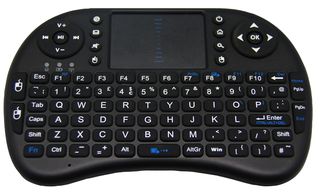

Question3)Bon, bah c'est la faute du driver des manette PS3 qui me dit bien en fait qu'il coupe tout autre accès au Bluetooth. Donc faut que je me débarasse de mon clavier Bluetooth (sans dongle) et que j'achète un mini clavier "sans fil" (peu importe le protocole) qui parlera au dongle en USB, comme c'est le cas de mon matos que je transporte de mon bureau au salon...dommage cette gestion bizarre du Bluetooth mais priorité aux manettes sans fil PS3 (peut-être pour ça aussi que j'ai pas réussi sans fil avec ma manette XBox One S...quoi qu'apparemment personne n'a réussi donc là c'est peut-être un coup de Microsoft qui d'ailleurs ne donne qu'une compatibilité Windows10 (en quoi le Bluetooth de Windows10 diffère de Windows7 par exemple? Mystère mais hors sujet pour ce forum).
J'ai lu que t'utilisais les manettes PS3 en mode filaire (drôle d'idée ^^) mais c'est pour ça que t'es pas embêté avec ton clavier Bluetooth je suppose.
