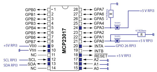

Ci-joint mon schéma de connection.

bonjour, je ne suis pas familier de ce langage de programmation , mais en lisant le datasheet du mcp23017 , les pin inta et intb sont configurable soit active low active hight ou active open drain , je vois aussi dans votre programme que vous configurez la pi d’interruption du pi en entrée avec une résistance de tirage à la masse ( gpio.pu_down)il faudrait vérifier si ces deux configuration vous ensemble: INTA active low(ou open drain) -> pi en entré pull-up , ou INTA active hight -> pi en entré pull-down.

En fait, j'ai ajouté dans mon code (juste après ma publication) la config 'Active-high à 1' pour INTA par le registre IOCON en y affectant la valeur 0x02 (bit 1 à 1).
Cette modif ne change rien à mon problème, malheureusement...

vous pouvez essayer de simuler le signal INTA sur le pi pour voir si c'est le programme du pi qui ne prend en compte les nouvelles interruptions ou si c'est le mcp qui n'en génère pas de nouvelles. vous pouvez aussi brancher un multimètre ou une diode (et sa résistance )sur la pin INTA pour voir si les interuption s sont bien créées.
Autre chose d’importance , il faudrait mieux alimenter le mcp en 3.3v car ces tensions de sortie vers le pi à l'état haut sont proche de la tension d'alimenttion, et le pi support pas très bien le 5v sur ses gpio.
rpi b+ ,osmc, motioneyes

J'ai déjà fait ces tests et voici ce que j'ai pu voir :
- le rpi3 prend bien en compte les interruptions lorsque je simule une interruption sur INTA (switch entre INTA et +)
- les interruptions sont crées uniquement si je lis INTCAPA dans la boucle principale. Sans cette lecture, pas d'interruption. Testé avec multimètre.
Effectivement, je me suis rendu compte que j'avais un retour de 5V sur mon GPIO26. Heureusement, je ne l'ai pas cramé. J'ai donc laissé l'alim du MCP sur 5V et connecté le GPIO26 sur le INTA avec un pont diviseur de tension pour avoir à peu près du 3V.
Je ne sais plus quoi faire pour résoudre mon pb...
