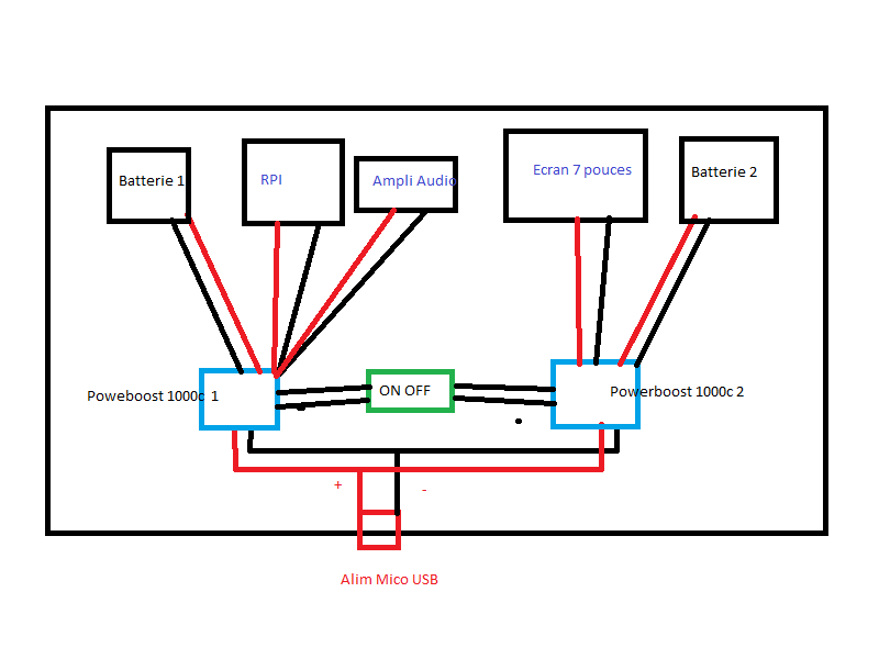

hello, je me demandai si en ajoutant un powerboost 1000c sur lequel serait branchés juste l'écran et l'ampli audio cela fonctionnerai?
Ci-joint un petit schemas du principe auquel je pense
schemas rpi.png (20.64 Kio) Vu 10216 fois

Bonjour, cette dernière solution semble la plus viable mais cependant ce n'est pas très propre.
Chez moi ma raspberry pi 3 fonctionne très bien avec un écran 2,8 pouces (j'utilise également un powerboost 1000)
la raspberry pi 3 consomme dans les 600-700 mAh, plus en cas d'overclock, ton écran doit faire dépasser légèrement (> 1 ampères) mais le son fini par manger ce qu'il reste
Si tu a de la place tu peux essayer de mettre deux powerboost
1 A pour le Pi
1 A pour écran + son
Éviter de relier les deux sur la sortit, n'essaie pas de faire un seul de 2 A cela pourrait endommager ton appareil (à 25 euros le powerboost ...)

J'ai commandé le deuxième powerboost.
Je vais tenter en branchant sur un powerboost le pi et sur l'autre l'ecran et l'ampli audio. (je croise les doigts!!!!!)
J'ai pris un chargeur Aukru Micro USB 5v 3000mA pour alimenter les powerboost, j'avai lu un avis favorable sur ce chargeur.
En espérant que cela fonctionne!!!!

J'ai commandé un deuxième powerboost 1000c. J'ai donc un premier powerboost avec dessus le pi, et sur l'autre l'écran + l'ampli audio et résultat....
ca fonctionne!
Plus d'éclair m'indiquant une défaillance d'alimentation.
Système validé!
