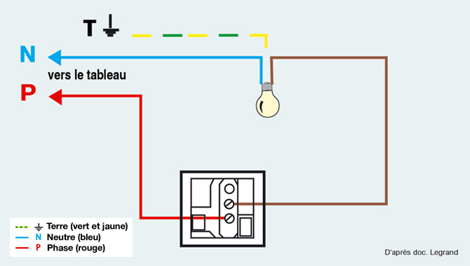

Sur les connecteurs, il y a le GND pour le (-), ou la masse.
Le VCC = +5v
In1 à In4 = gpio
Pour la connexion sur le relais (là ou il y a les vis), c'est comme pour un interrupteur, il y a d’ailleurs le dessin sur le circuit. Un commun, un contact ouvert et un fermé.
sur tes deux fils d'alimentation (ce que tu sembles appeler tes deux phases) tu n'en branches qu'un sur le relais.
Concernant les connecteurs Gnd, Vcc, JDVcc, c'est une possibilité d'utiliser une source d'alimentation externe pour les relais.
Il faut le laisser le cavalier sur Vcc - JDVcc pour ne pas utiliser d'alim externe, et surtout ne pas le déplacer car tu risquerais un court circuit.
Pour ceux qui veulent alimenter les relais via une alim externe, il faut retirer le cavalier et aliment le VCC et le GND.
