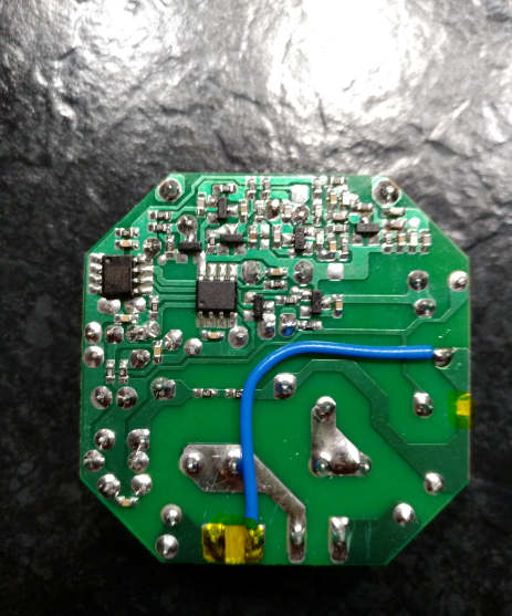

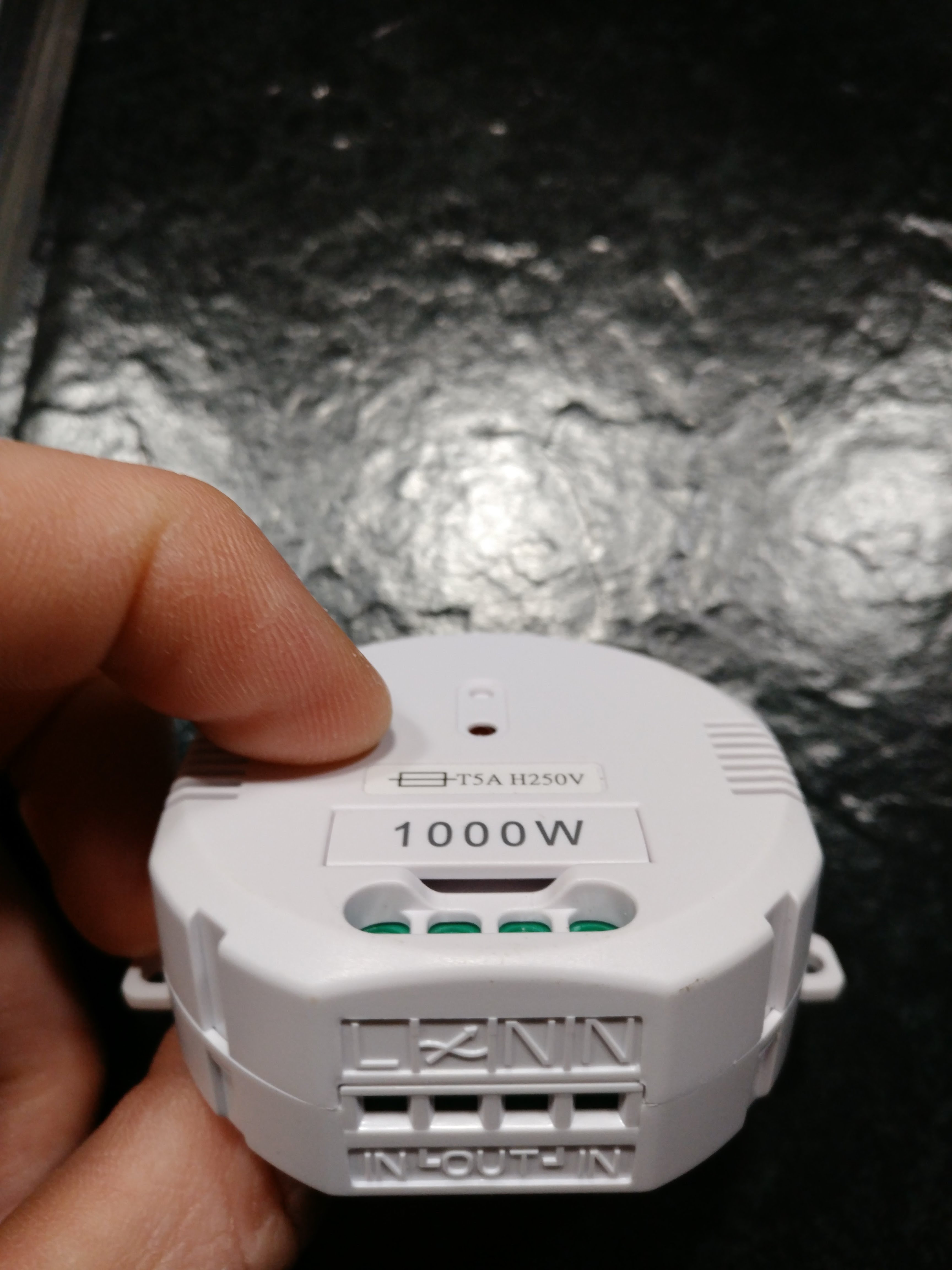

Le titre est racoleur mais j'ai modifié un module DIO lumière pour le remplacer en DIO contact sec. Le lumière vaut 12€ versus 34€ le contact sec (donc ça vaut le coup, car les modules secs sont difficilement trouvables). J'en avais un de coté mais besoin d'un contact sec pour une entrée de ce type. J'ai donc bricolé le module pour arriver à mes fins :D
Disclamer : cette modification n'engage que vous :D
le module :
la modification :
2 pistes coupées et un strap en bleu.
L'alimentation se fait toujours par les bornes externes et le contact sec est sur les bornes du milieu. Il passe toujours au travers du fusible 1A donc attention si vous coupez de la basse tension avec un peu de jus.
ps : module OFF = contact ouvert

Ben un contact sec :)
Ton module lumière. Tu rentres du 220v et il sort soit du 220V soit rien.
Le contact sec, c'est l’équivalent d'un inter (c'est beaucoup utiliser pour piloter portail / chaudière).
Avec cette modif, le 220V sert juste à alimenter le module. Du coup après tu lui fais couper ce que tu veux (par exemple du continu ou autre) entre les 2 bornes du milieu.

Bonne modif :)
J'ai eu aussi un peu de mala comprendre, c'est le terme contact sec le probleme car a la base c'est deja un contact sec ( relais )
Seulement la tu isole la tension d'alimention du module et du contact, car a la base le 220V viens directement sur un des contacts du relais il n'est donc pas possible de commuter autre chose que la meme alimention que le module

par miralant
oui, c'est ça tu as bien compris.
En me relisant, j’étais peut être pas bien clair :)
