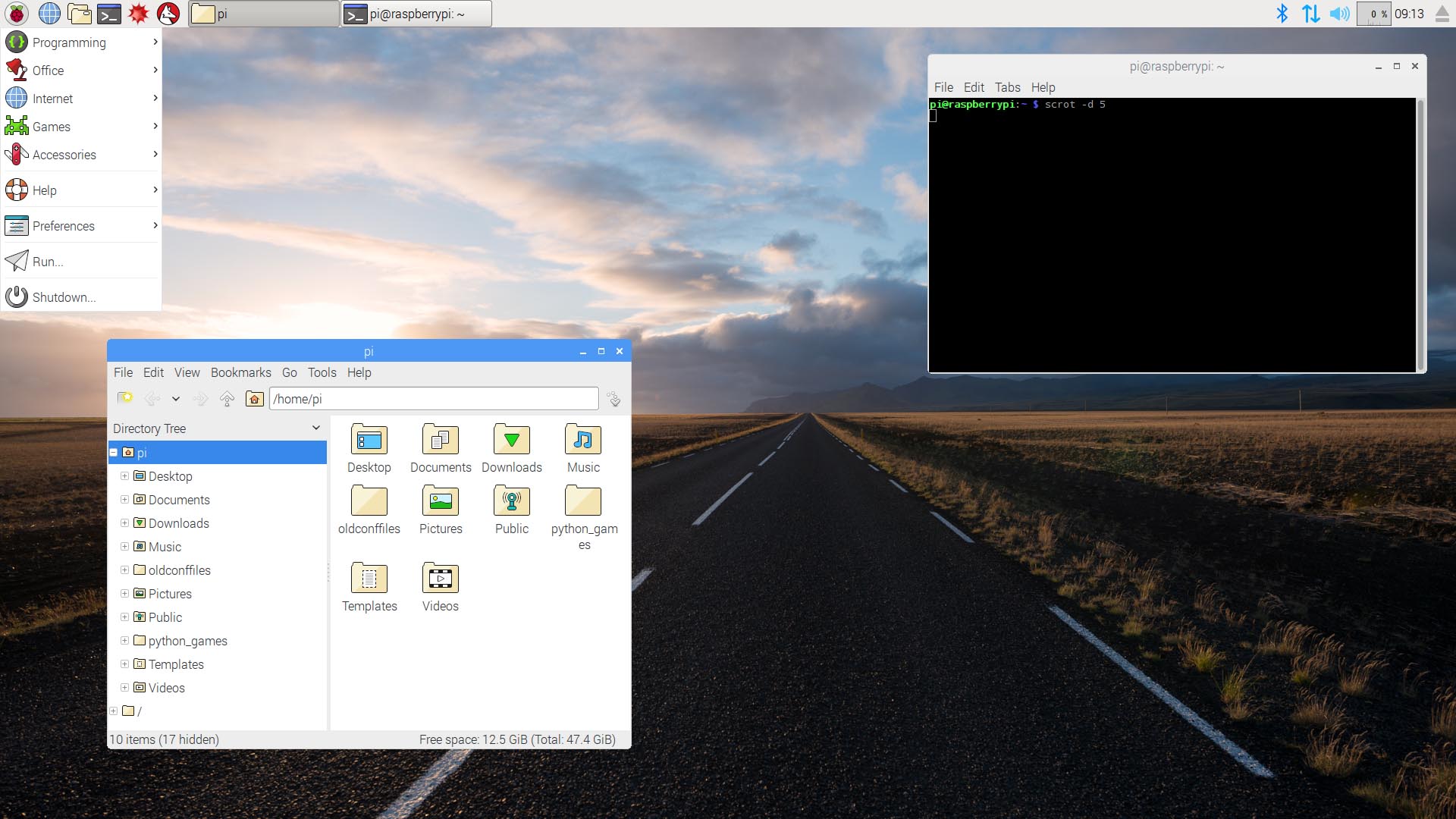

Question peut être bête mais très importante:
Par erreur j'ai exécuter les commandes:
sudo apt-get update
sudo apt-get upgrade -y
sudo apt-get dist-upgrade -y
sudo rpi-update
En ayant pour l’idée que c'est juste pour mettre à jours les pilotes ... mais non, sa a mis a jour complètement la version de ma raspberry pi
Avant j'était sur une interface simple (celle du démarrage du ma Raspberry PI, avec l'affichage de la route et la barre de menu en haut) et maintenant j'ai complètement changer vers une autre version qui est LXDE 9.4 ! :oops:
La Raspberry pi n’étant pas a moi, je voudrais revenir a l'ancienne version si c'est possible !
Je vous joint les capture de l'ancienne version (que je veux retrouvé) et la nouvelle (que je veux enlevé):
Le fichier joint old.jpg n’est plus disponible.
L'ancienne version (à celle que je veux revenir)

J'ai trouver sur des tutoriels qu'on peut exécuter la commande ci dessous pour avoir la version de la première image:
sudo apt-get install raspberrypi-ui-mods
:?: Ma question:
Est ce que l'exécution de la commande raspberry pi-ui-mods ne supprimera pas tout mes dossiers, et mes paquets installés comme mon serveur FTP, Apache, ...?

Si vous recherchez une ancienne image de Raspbian, voici un lien utilie :
--> http://downloads.raspberrypi.org/raspbian/images/
Si ce n'est que l'aspect du bureau, vous pouvez changer l'image de votre écran.
Faites un clic sur le bouton démarrer, en haut à gauche, puis sur "Préférences".
Vous cliquez sur "Appearence settings", et dans "picture", vous changez le fond d'écran en mettant"road.jpg".
