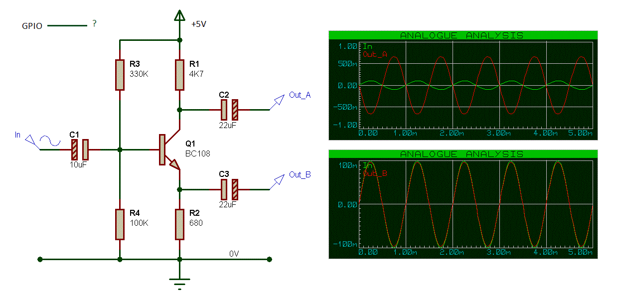

Je cherche un moyen simple de contrôler la sortie analogique de ma carte son PCM5102A via un GPIO.
En gros ma carte son est reliée au Rpi et des écouteurs son connectés sur la carte son, ça fonctionne très bien.
Habituellement pour gérer les ouverture/fermeture je me sers de mes petits NPN plastique, contrôles via GPIO. Mais habituellement c'est du continu.
J'imagine que je ne peux pas mettre un transistor directement entre la sortie "R" (Vc) de ma carte son et le HP (Ve), avec mon GPIO (Vb) qui contrôlerait l'ouverture.
Si je fais un montage comme celui là, avec soit Out_A, soit Out_B, comment et où puis-je positionné le GPIO ?
Une idée ? Merci

Bon bein pas de réponse, j'ai fini par utiliser un relais car je n'ai pas trouvé de solution simple à mettre en oeuvre.

Mouais … La facilité du relais …
Un opto Mosfet genre TLP222 aurrait été plus élégant mais bon ...
