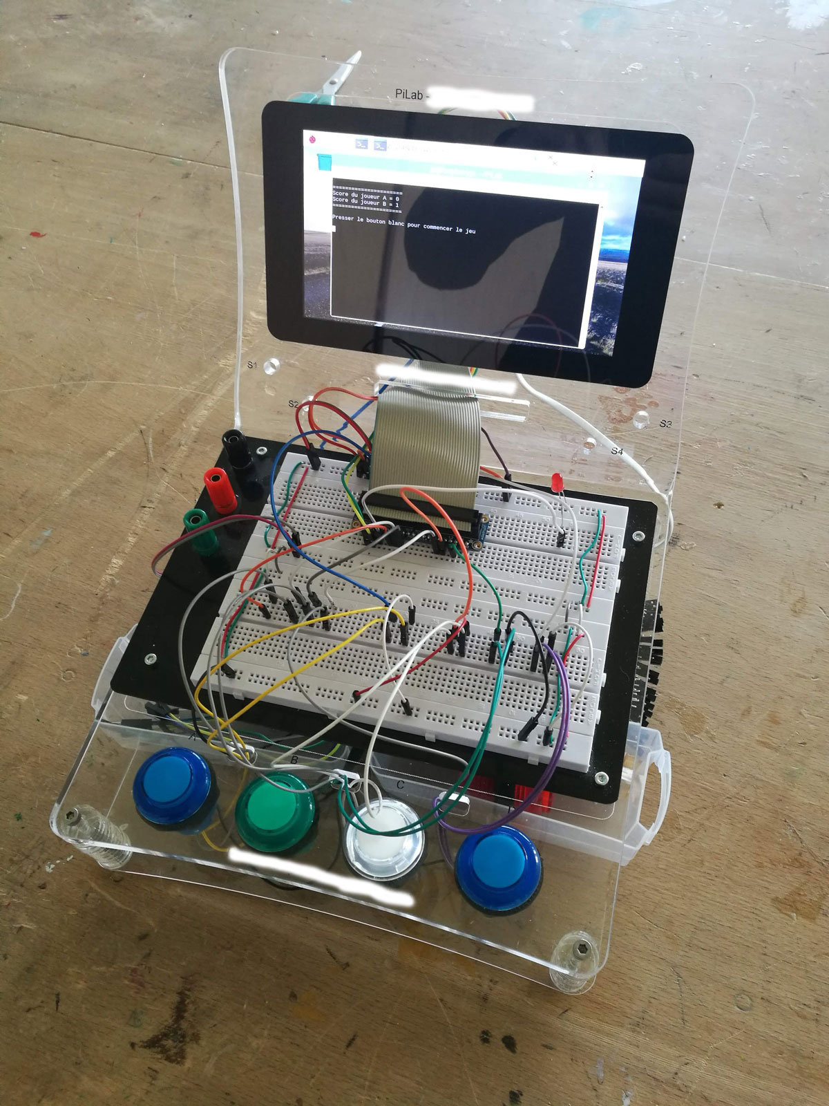

j'essaie de réaliser un jeu en python avec un raspberry Pi mais je bloque à un certain niveau.
C'est un jeu de réflexe : on allume une led qui s'éteint apres un laps de temps aléatoire, le joueur qui réagi le plus rapidement a l'extinction de la led en appuyant sur son bouton marque 1 point.
Le programme fonctionne bien mais je n'arrive pas à mettre en oeuvre une fonctionnalité importante : si un joueur appuie sur son bouton avant l'extinction de la led, il gagnera à coup sur car je ne sais pas comment tester l'état des boutons durant le la phase du timer aléatoire.
Que faut-il utiliser pour verifier l'état de ces boutons pendant le déroulement du timer ?
Une interruption ?
Par ailleurs, si les 2 joueurs décident de tricher en appuyant sur leur bouton respectif, le joueur A gagnera à coup sur car c'est par lui que la première boucle if commence.
De la même manière, si les 2 joueurs réagissent exactement en même temps (sans tricher), le joueur A l'emportera car c'est par lui que la première boucle if commence (ce n'est pas juste !)
Cela soulève donc un autre problème structurel à corriger.
Je ne code pas souvent mais j'aimerais passer un cap ;-)
Merci pour votre aide.

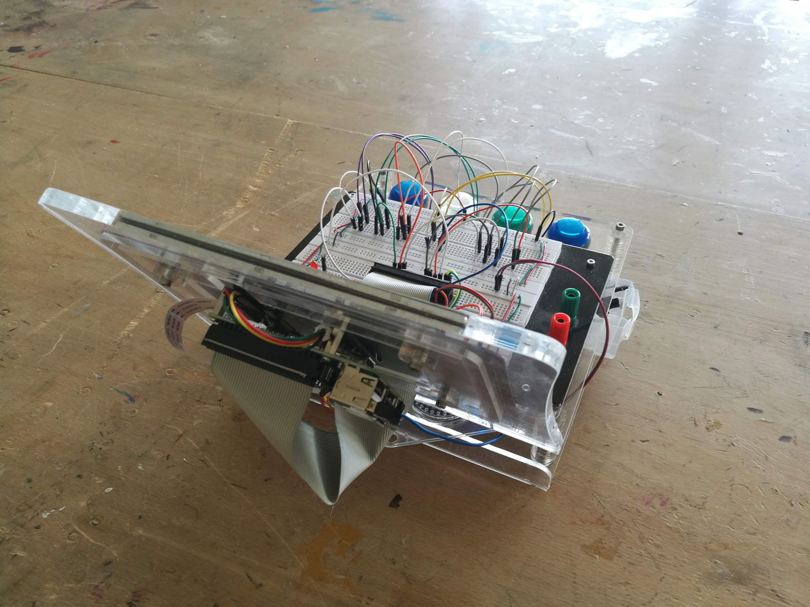

PS : le petit "Lab" que j'ai réalisé pour faire mumuse avec le Pi, à base d'acrylique translucide de 8 mm d'épaisseur, découpé au sabre laser.
Messages : 1100
Re: Logique/structure programme
Message par Bud Spencer » dim. 31 mars 2019 20:48
Sympa le PiLab :D
