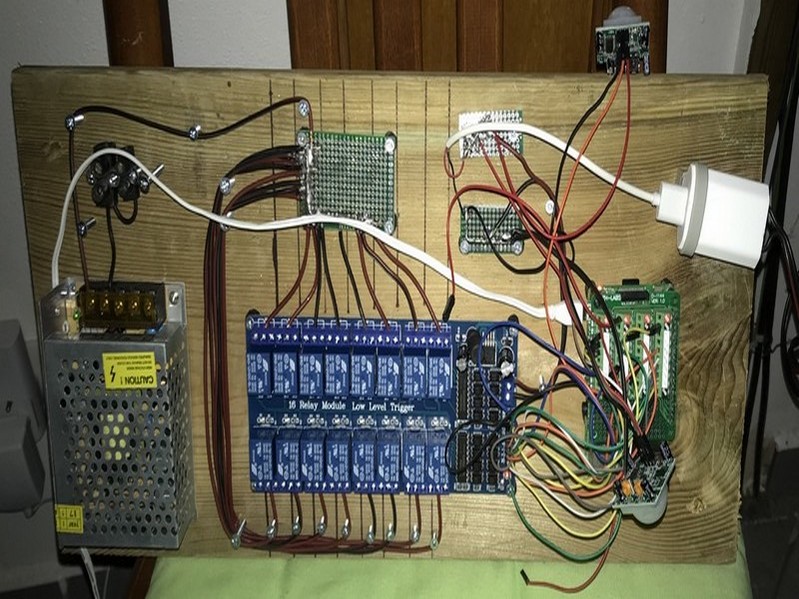

J'ai un RPI 3B+ / une carte 16 relais de chez KUBII alimenté en externe avec GND en commun du RPI / 2 détecteur de mouvement / 14 bandes LED alimentées par un transfo adapté

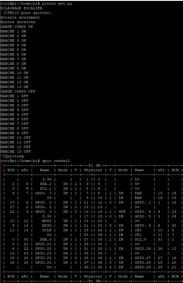

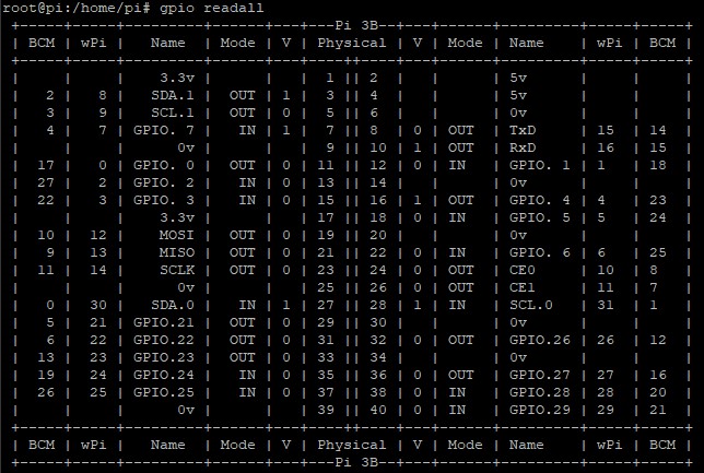

Les "print" fonctionnent nickel, mais pas de fonctionnement progressif des relais, même pas les led des relais. RIEN.

Donc, soit je trouve la solution à mon problème, soit je me commande un Arduino, et demande à @astuces72 de m'aider comme j'ai pu lire sur le forum.
ci joint une photo du montage à blanc

Aussi, est-ce normal que les gpio reppassent en in, apres l'execution du script?
