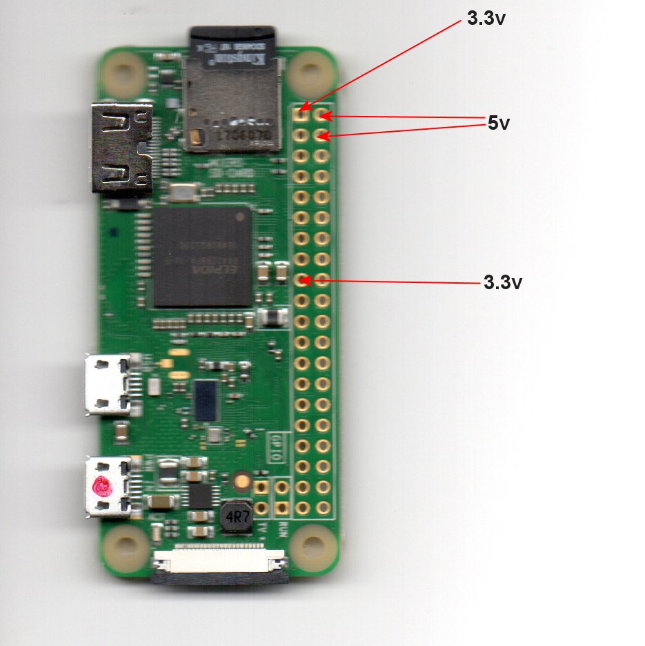

Je viens de recevoir ma nouvelle PI Zero WH (version WiFI + BLE et connecteur GPIO déjà soudé) commandée chez KUBII mais le 5 volt et le 3.3 volt en haut du connecteur sont relié ensemble par un pont de soudure.
La carte fonctionne (j'ai pas osé tester les ports GPIO) et au voltmetre j'ai bien du 5 volt (5.16 volt exactement) sur la broche sensé être du 3.3 V.
Le SAV de KUBII n'a pas su me répondre si c'était normal (à mon avis non :o ) et ils m'ont d'ailleurs suggéré de poser la question sur ce forum.
A votre avis ? normal ou pas ? est-ce spécifique à cette version ? je garde ou je renvoie la carte ?
Merci !

A mon avis, ce n'est pas normal. Il est préférable de procéder à un échange.

Qu'appelles tu "les deux du haut" ?
En tenant le Raspberry verticalement avec les GPIO coté Droit :
Les deux broches, en haut à droite sont du +5v (Broche 2 et 4)
La broche en haut à gauche est le +3.3v (broche 1)

C'est entre les broches 1 et 2.
Je tente de mettre une photo:
Désolé je n'ai pas trouvé comment activer les BBCodes...

Effectivement, cela ne semble pas normal

OK Merci pour vos retours.
Je vais demander l'échange ou le remboursement...

Avez-vous un fer à souder chez vous ? Pourquoi ne pas essayer d’ôter ce pont de soudure ?
J'espère que vous ne l'avez pas encore utilisé car relier le 3.3Vcc au 5Vcc, cela ne risque pas de plaire à la raspberry.
Le mieux est de retourner l'article chez Kubii.
