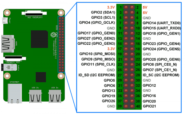

Bonjour, sur la zone que vous avez entourée en bleu, ce ne sont pas des pins de connexion, mais des cavaliers de configuration.
Les GPIO SDA et SCL du Raspberry Pi sont sur les broches 3 et 5
