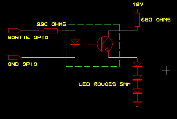

Bonjour à tous,
Pour la réalisation d’une maquette j'aurais besoin d'aide pour le branchement d'un optocoupleur H11G2 (le seul à ma disposition).
Le but est de piloter 3LED’s par le GPIO d’un Raspberry
Comment puis-je modifier mon schéma ci-joint pour utiliser un H11G2.
Merci d'avance
tm68780
Messages : 8
Enregistré le : ven. 6 mars 2020 10:28
Re: Optocoupleur H11G2
Message par tm68780 » lun. 23 mars 2020 18:06
Un coup pour rien...
ça fonctionne parfaitement bien sans modification( pas besoin de brancher la base du Darlington pin 6 de l'optocoupleur.
Je devais avoir un faux contact sur ma platine d’essai.
