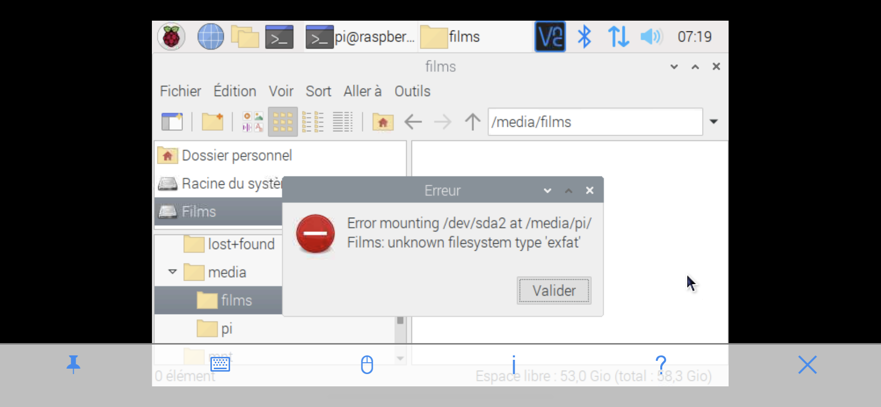

J’aimerais monter un disque dur externe sur mon raspberry pi 3.
Dès que je le connecte en USB j’ai un message d’erreur :
J’ai formaté ce disque dur en EXT, via un pc Windows, je me pose la question si ce n’est pas parce qu’il n’est pas formaté en Ext4 qu’il me pose problème.

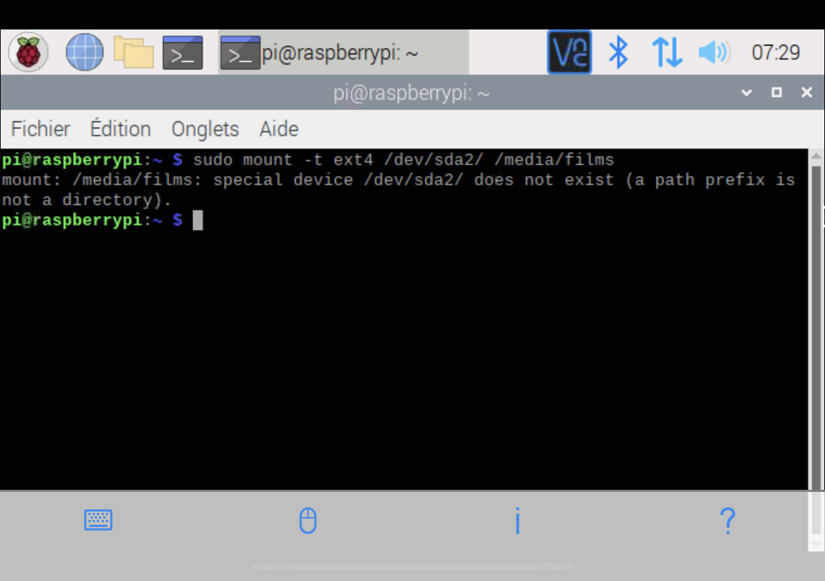

Du coup via le terminal j’ai quand même essayé de la monter, mais voilà j’ai message d’erreur :
Comme vous devez le deviné, je suis un peu débutant en la matière j’aimerais ne pas faire de conneries, même si on apprends de ses erreurs.
ëtes-vous sûr de ça ? Parce que ce n'est pas ce que dit le message d'erreur. En clair, vous avez formaté en exfat pensant être du ext4 (filesystem impossible sous windows).
Et donc formatez le disque sous linux en ext4.
En relisant le post, et comme vous êtes débutant, vous voulez certainement que le disque soit lisible autant sous windows que sous linux. Donc il doit vous manquer les paquets exfat-utils et exfat-fuse pour cette lecture. Installez-les.

Toujours pas, maintenant il y a 2 erreurs. Mkfs formate une partition, pas un disque.
mkfs.ext4 /dev/sda2
est bon mais le système ne vous laissera pas faire, d'où l'emploi ponctuel de sudo. Que vient faire ici "su" ?
