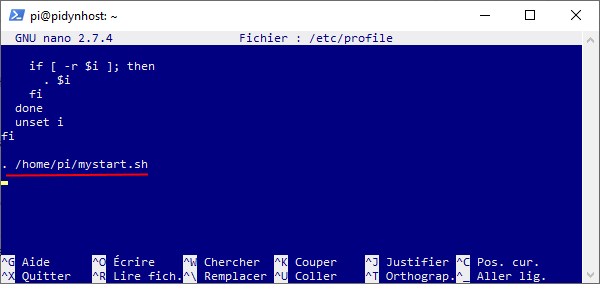

et pour finir j’édite le fichier /etc/profile ( $ sudo nano /etc/profile ) et à la fin du fichier j’ajoute une ligne :
. /home/pi/mystart.sh Attention de ne pas bricoler le reste du fichier si vous êtes débutant !
Je sauvegarde le fichier, je reboot et le tour est joué.
