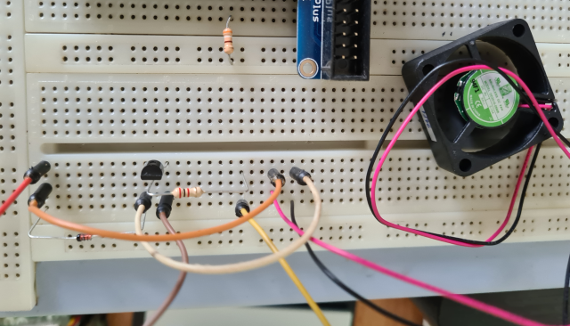

SI ça peu t’aider, voilà une photo du montage test du système de ventilation des pointeuses prototypes du projet Chronos . C'est un montage on ne peu plus classique d'un npn (bc337 de fond de tiroir) monté en émetteur commun avec sa résistance de limitation de courant de base (2Ko) et sa diode de protection (1n4148). Le petit ventillo est alimenté en 5v et pompe ~80mA pour un courrant de base de ~1mA.
Perso j’ai fait le choix dans le code de pouvoir définir un seuil de mise en marche du ventilateur en fonction de la temperature cpu pour ne pas qu'il tourne tout le temps inutilement mais c’est bien une gpio en sortie qui le pilote

Merci pour la démonstration de ton montage, ça m’a pris un peu de temps mais après pas mal de recherches je pense avoir enfin compris pourquoi tu utilisais une résistance de 2K ohms pour limiter le courant de base :
D’après les infos trouvées sur le transistor BC337 :
- Le gain (Hfe) = 60
- Vce(sat) = 0.7
- Vbe(sat) < 1.2 (comme il faut utiliser une valeur inférieure, j’ai choisi 0.9)
Et d’après les infos que tu as données sur le ventilateur utilisé :
- Une tension de 5 V
- Une intensité de 80 mA
- Une tension d’alimentation de 5 V (Vcc)
La résistance de charge (Ra) = U / I
Ra = 5 / 0.08 = 62.5 Ohms
Ensuite on calcule l’intensité du courant (Ic) du ventilateur au collecteur :
Ic = (Vcc - Vce(sat)) / Ra
Ic = (5- 0.7) / 62.5 = 0.0688 A ou 68.8 mA
Pour saturer le transistor, l’intensité du courant à la base (Ib) doit être supérieur à Ic / Hfe
Ib > 0.0688 / 60
Ib > 0.00114 A ou 1.14 mA
On peut ensuite calculer la tension appliquée à la résistance de base (Urb) = Vcc – Vbe(sat)
Urb = 5 – 0.9 = 4.1 V
Donc, pour déterminer la résistance de base en utilisant la loi d’Ohm Rb = Urb / Ib
Rb = 4.1 / 0.001
Rb = 4100 Ohms
D’après ce que j’ai compris, pour obtenir une bonne saturation du transistor, il faut prendre une valeur de 2 à 3 fois inférieure à Rb. Ici je pense que tu as utilisé une valeur 2 fois inférieure ainsi :
4100 / 2 = 2050 Ohms ce qui correspond à une résistance standard de 2K Ohms.
Est-ce bien cela ?
Concernant la diode, si je ne me trompe pas, elle est présente pour éviter d’endommager le circuit si il y a une inversion de la polarité étant donné que la diode ne peut laisser passer le courant que dans un seul sens ?

Message par Bud Spencer » jeu. 3 sept. 2020 21:44
C'est bien plus plus simple que ça.
BC337 hfe = 100
Mon ventillo 0.08 A
Donc courrant de base mini requis : 0.08/100 = 0.0008A
Donc 1 bon mA bien pesé devrait saturer mon transistor
rB = 3.3 – 0.7 / 0.001 = 2.6 / 1 mA = 2600 ohms
La valeur classqiue en dessous c’est 2.2k, ce qui me donnerais Ib = 2.6 / 2200 = 1.2 mA
J’ai plus de 2.2 K, je prends donc juste en dessous de ce que je trouve, soit 2 K et finalement Ib = 1.3 mA pour 0.8 théorique au départ. Si avec ça mon transistor ne sature pas, c’est que c’est un truc fabriqué illégalement au bengladesh, donc je le jette et j’en mets un autre …
Attention de bien prendre la tension de la gpio (3.3) pour calculer rB et non pas la tension du ventillo (5v). D’où l’énorme écart entre tes 4.1v et mes 2.6v ;-)
C'est très empirique comme calcul, mais c'est très largement suffisant pour ce genre d'utilisation.
La diode sert effectivement a protéger le transistor mais pas d'une inversion de polarité. Elle est la pour en quelques sorte 'absorber' les pics de tension au déchargement du circuit inductif ( ici la bobine du moteur). Sans ca, ces pics se retrouveraient ici sur le collecteur et le transistor serait en grave danger. On appelle ca 'diode de roue libre (ou flywheel) '.

Message par Edn599 » sam. 5 sept. 2020 16:25
Ah oui effectivement, c’est beaucoup plus simple et rapide comme ça. J’ai dû m’embrouiller en suivant des exemples de circuits où le collecteur et la base utilisaient la même source de tension avec un interrupteur pour saturer le transistor.
Dans notre cas la tension de la base provient du GPIO comme tu l’as fait remarquer du coup c’était plutôt logique d’utiliser la tension du GPIO pour calculer la résistance de la base :oops: .
Par contre, j’avais vu sur les cours de Electronique-3D un exemple de circuit ou la base utilisait la même source d’alimentation que le collecteur et que pour calculer Rb il fallait soustraire à Vcc la différence de potentiel entre base et collecteur (qui est toujours égale à 0.65 V si je ne fais pas erreur).
Est-ce que c’est pour ça que dans notre cas, étant donné que l’on sature le transistor grâce au GPIO, on doit utiliser la valeur de Vce(sat) pour le calcul de Rb ?
De mon côté, je pensais commander des 2N2222 TO-92 (en espérant qu’ils soient de bonne qualité :? ) et si j’applique tout ce que tu m’as appris, on a :
Hfe = 75
Vce(sat) = 0.3 V
Mon ventilateur = 0.20 A
Ib > 0.2 / 75 = 0.0026 A
Rb = (Vbb – Vce(sat)) / Ib
Rb = 3 / 0.0026 = 1153 donc une résistance standardisée de 820 Ohms devrait faire l’affaire.
Je comprends mieux le rôle de la diode de roue libre sur ton montage.
Ici tu l'as placé à cheval entre la borne positive et négative du ventilo et elle doit être au moins égale à la tension de l'alimentation (ici 5 V) et en intensité (80 mA).
C'est super au début j'ai eu beaucoup de mal à appréhender ton montage mais maintenant c'est beaucoup plus clair :D .

Message par Bud Spencer » dim. 6 sept. 2020 10:54
Rb = (Vbb – Vbe(sat)) / Ib = 3.3-0.7 / 0.0026 = 1000
Vbe(sat) est en général de 0.6v pour ce type de transistor et il ne faut pas depasser Vbe(sat) max qui est généralement de 1.2v. Dans la pratique on prend 0.7v ce qui donne déjà une marge pour garantir la saturation. La derrière tu prends une valeur des 2/3 de la valeur trouvée (1000 * 0.66 = 660 ) donc la valeur la plus proche = 680 ohms ce qui va te donner Ib = ~4 mA ce qui devrait largement suffire
La diode de flywheel toujours en parallèle de la charge avec le - de la diode (petite bande noir sur la 1n4148) sur le + de la charge et inversement
Edn599

Message par Bud Spencer » mar. 8 sept. 2020 21:59
Edn599 a écrit :
dim. 6 sept. 2020 15:44
ta réponse a levé les derniers doutes et interrogations que j'avais concernant les calculs liés aux transistors.
Attention, ici on ne parle que de l'utilisation d'un transistor en régime de saturation et on a juste survolé les bases du sujet. C'est l'utilisation la plus simple (et très utile) mais c'est une bonne base pour commencé a les utiliser.
