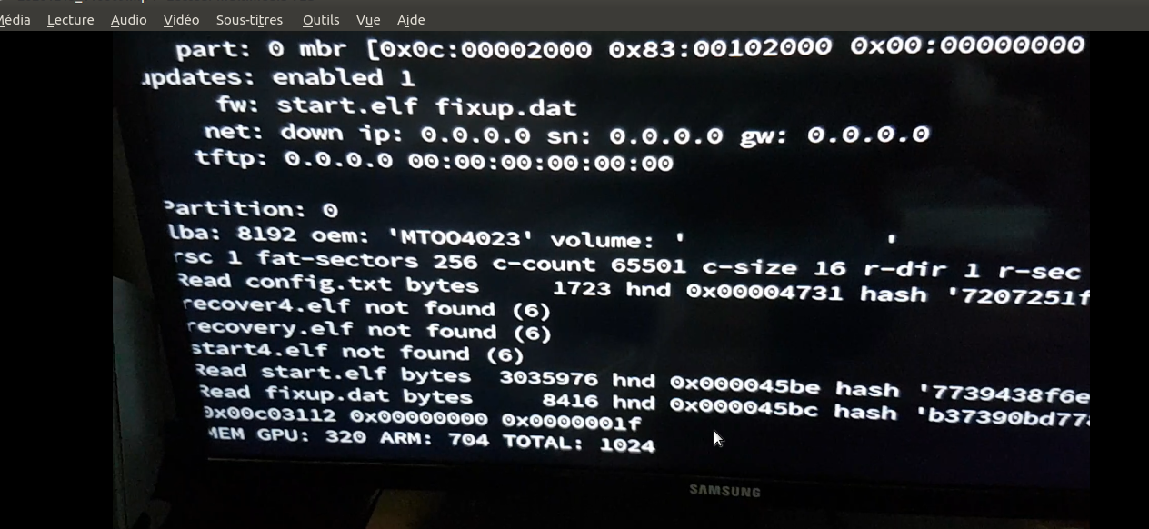

Voilà, à peine inscrit et je déballe mon premier souci à régler.
Comme je le dis dans ma présentation, j'ai déjà 2 Raspberry 3 depuis 3 ans avec lesquels je découvre, bricole et m'amuse. L'un d'entre eux tourne très bien sous KODi et me sert à regarder mes films avec un vidéoprojecteur..
J'ai eu envie de passer tout ça sur un Rsap4 pour gérer les fichiers HD x265 qui ne passent pas sur un 3B+, et en même temps, j'ai acheté un DD 4To interne que j'ai auto alimenté pour stocker tout ça.
Et là, c'est la galère !
Raspberry Os tourne très bien sur ce Rasp4 mais je n'arrive à installer aucun Mediacenter : LibreELEC, KODI, OSMC,... j'ai même tenté (ce que je n'avais jamais testé) un NOOBS pour lancer LibreELEC... rien du tout ! Il ne veut rien savoir.
J'ai fait un rpi-update puis j'ai découvert qu'un firmware trop récent peut poser des problème alors j'ai fais ça aussi => https://www.raspberrypi.org/documentati ... -update.md
J'ai flashé les LibreELEC avec Etcher, avec le "LibreELEC USB-SD Creator", retéléchargé l'image au cas elle soit corrompu.
Ce que je peux dire c'est que le Rasp4 et la carte fonctionnent car Raspberry OS le fait démarrer et fonctionne.
Cela fait 3 soirs que je suis dessus, je trouve pas... "Please... help"
Voilà ce que fait la bête au démarrrage :
https://www.world-lolo.com/images/uploa ... lo.com.png
Merci !!!
