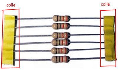

3) Un petit conseil concernant les composants : Souvent ils sont conditionnés en ‘bande’ et maintenu par les pates dans du collant (*). Il est important de bien nettoyer les pates avant de les utiliser sur la breadbord, sinon, la colle encrasse les contacts.
