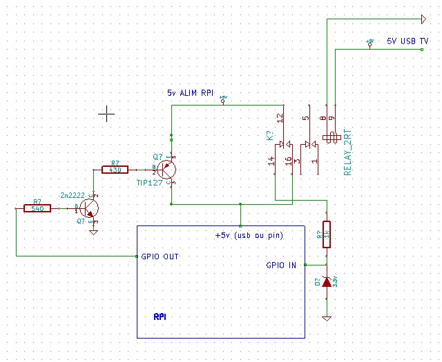

j ai peut être un début de réponse:
un relai alimenté par la tv assure l'alimentation du rpi .
la RPI est alimentée, elle démarre, une des premiére chose a faire, c' est de passer une pin en sortie et au niveau 1, sela fait commuter les 2 transistors
assurant ainsi une double alimentation au RPI.
en second, passer une pin en entrée reliée à la diode zener( à ce moment 0v car relier au contact ouvert)et de programmer une détection sur front montant.
lorsque la tv s'éteint: le relai passe au repo, la RPI est toujours alimentée par les transistors, la tension sur la zener passe de 0 a 3.3v provoquant une détection (front montant)
signalant un arrêt de la tv, on peut alors initialiser l' arrêt (fin d’écriture sd, sauvegarde...........) on fini par envoyer un niveau zero sur la pin en sortie, cela "coupe" les transistors et coupe l 'alimentation.
@ATTENTION LES BROCHAGES DES COMPOSANT NE SONT PAS RESPECTE SUR LE SCHEMAT
et il faudrai ajouter une diode de roue libre sur la bobine du relai.

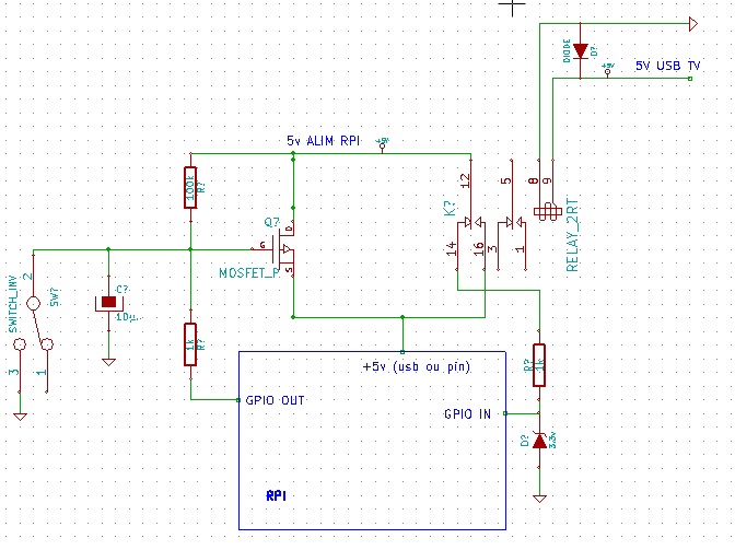

Bonsoir, première modification:
l' utilisation d' un transistor mosfet canal p , permet de réduire la consommation en courant et de simplifier le câblage.
la commande ne ce fait plus avec un niveau 1 mais un niveau 0.
l interrupteur sert a démarrer la pi sans allumer la tv .
le condensateur sert à maintenir fermé le transistor , le temps que le pi soit complétement arrêté.
Comme au dessus , ce schemat est juste informatif les brochages ne sont pas respectés .
Pour plus d'explications je me tient a disposition.

Qu'entends-tu par "les brochages ne sont pas respectés" ?
Pourrais-tu expliquer en mode "pour les nuls" pourquoi cette diode de roue libre.
(Je me doute que c'est pour protéger le côté USB-TV. Mais s'il y a du courant qui passe provenant de la self du relai, par quoi ce courant est-il dissipé ? - les fils, la diode ?)

Message par EVOTk » mer. 18 mars 2015 16:13
Quand une bobine ( celle d'un relais par exemple ) est brusquement "non alimenté", la bobine répond par une augmentation de la tension relâchée a ses bornes.
Sans diode de roue libre, cette tension ira directement sur le transistor ( ou autre ) qui ni survivra probablement pas.
Avec, l’énergie est dissipé dans la bobine elle meme, pour cela il faut bien penser a monté la diode à l'envers de la bobine.
plus d'info :Clique ICI
