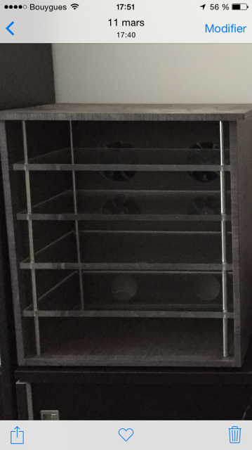

en ce qui concerne les ventilo j ai déjà regler le probleme avec une petite alim bose que j avais les ventilo tournent bien meme un peu trop vite mais bon ca tourne
je t es mis en fichier joint le petit meuble a ventiler.
