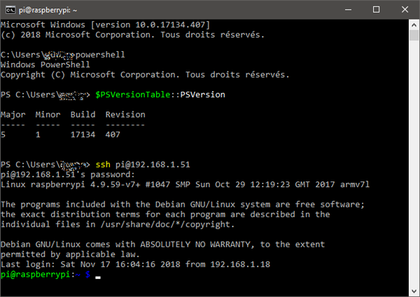

Bon on sait déjà pourquoi ça marche pas chez toi. Bud il dit :
Bud Spencer a écrit :
sam. 10 nov. 2018 12:25
Fonctionne depuis Windows 7 sp1 avec update PowerShell 3 et installation manuelle du module posh-ssh
Donc si tu sait déjà pas comment connaitre ta version de PowerShell, c'est pas gagné :lol:
Aller, petite formation Windows (Je sais que c'est très apprécié ici :mrgreen: ):
Connaitre la version PowerShell.
Lancer une ligne de commande (tu sais faire au moins ? …(*)) et tu entres tous simplement la commande powershell.
Le truc va basculer en mode PowerShell (visible au prompt PS C:\Users\xxxxxx> au lieu de C:\Users\xxxxxx>.
commande $PSVersionTable::PSVersion retourne la version de PowerShell
Quand tout est en version suffisante, on peut se connecter au pi en ssh par une commande classique (et si ca marche, on peut s'amuser a creer un raccourci sur le bureau ...).

Bha quand tu as ton prompt PS C:\Users\Gotcha> tu saisis la commande $PSVersionTable::PSVersion et ça te donne la version PowerShell. Normalement tu devrais etre en version 2.xxx
Il est toutefois aussi possible de faire du ssh avec PowerShell meme avec ces vielles versions de windows. La plus simple c’est le module OpenSSH. Il t’évite tout un tas de mises à jour Windows qui ne te serviront pas forcement. T’as un exemple d’install du module ici : https://zocada.com/using-ssh-windows-po ... ion-guide/ . Bon je t’accorde qu'il est pas terrible et c’est plus compliqué que d’installer putty, mais j’y peut rien si t’as qu’un Windows ancien :lol: . A l'opposé, depuis l'update Windows 10 Fall Creators, la commande ssh est d'office accessible en cmd ou en powershell sans rien installer.
