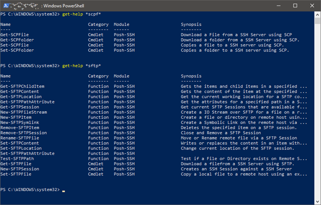

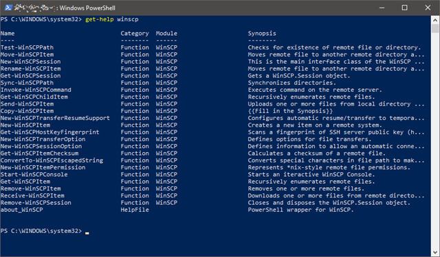

Tout a fait et c’est bien de le préciser. En fait il existe des dizaines d’utilitaires qui permettent d’utiliser ces protocoles depuis un windows, mais comme pour beaucoup d’autre chose, il ni en a plus nécessairement besoin. Tout ça est déjà inclus dans les fonctionnalités du module Posh-SSH de Powershell.
Ceci dit, winSCP est bien pratique en client GUI, mais peut aussi etre utilisé en ligne de commande, en assembly .net et aussi comme module PowerShell :
