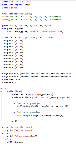

dyox a écrit :
mar. 6 août 2019 21:39
Bud, ne peut-on pas mettre l'attribution/initialisation des GPIO avec un "for" ?
Absolument Diox. Voilà meme une très bonne idée. A partir du moment où l’on a acquis la notion de liste et d’itération pour la partie exécutive, rien ne nous empêche de l’utiliser dans la partie déclarative. Tu vois, ça fait bien 2 ou 3 ans que j’écris du code sur ce forum et c’est la première fois que j’ai en réponse une suggestion intéressante. Je t’en remercie et J’en prends bonne note. Voilà donc un nouveau code qui tient compte de ta remarque :
Ps : Juste un petit détail qui n’a pas trop d’importance pour l’instant. En python, Quand tu initialises une liste encadré de [ ] tu créer un type List alors que jusque-là, j’ai utilisé des ( ) qui initialisent des types Tuple. Tu sembles bien t’intéresser à tout ça et etre plutôt du genre curieux, donc je suis persuadé que tu vas te documenter un peu la dessus et en saisir toute la différence ;-)
Tu sais qu'ici ce n'est pas un forum de codeur/développeur. Vous n'êtes même pas 5 ici à maîtriser un/plusieurs langages de programmation. Ici c'est le forum de touche-à-tout et expert en rien :D ; du moment que cela fonctionne. Et c'est pour ça qu'avec notre raspberry, pour arriver à une finalité, il y a 36 sortes. On choisit notre solution suivant ses compétences.
Et c'est pour ça aussi que j'apprécie ton intervention. Avec ton exemple simple venant d'un codage long et compliqué et dont la finalité est connue pour une meilleure compréhension, le nouveau venu voit/apprend plein de choses.
Vu la différence après recherche
Concernant l'attribution du for, tu as fait une faute. Oui je sais, c'est pour voir si on suivait :mrgreen:

dyox a écrit :
lun. 12 août 2019 07:55
Bien vu. Ce n’était pas volontaire sur ce coup-là et je vais corriger l’image. Il peut y avoir quelques fois des petites coquilles comme celle-là parce que j’écris ces codes mais la plupart du temps je ne les essais pas. Pour ceux qui ne l’ont pas vu, sur la ligne : GPIO.setup( gpios , GPIO.OUT, initial=GPIO.LOW)
Il faut enlever le ‘s’ à gpios puisque l’on ne fait pas référence à la liste des n° de pin mais à la variable d’itération ‘gpio’.

Pour gpios avec un s je pense que le code plante, mais j ai pas essayé. Sinon je me defini personnellement comme un touche a tout, vous avez tout a fait raison, vous avez aussi raison quand vous dites que un novice apprendra et "reviendra voir les pages suivantes". Perso pour moi, tant que ça marche c est cool, mais j ai modifié mon code pour y integrer les ternaires ainsi que les iterations. J ai donc appliqué vos conseils et j irais voir les pages suivantes car ça m intéresse d apprendre "des trucs". Tout ca pour dire que sur le net, il y a beaucoup de touche a tout, certains ne cherchant seulement une solution a leur probleme, mais il y a aussi des curieux qui ont soif d apprendre, et qui reviendront voir les pages suivantes... En tout cas vos posts ne sont pas vains car il y aura toujours au moins une personne qui tombera sur ce forum et qui apprendra des trucs, et pour ça je tiens a remercier Bud pour son approche pédagogique et Diox pour son idée.

Bien vue Diox pour le s de gpios.
C est bien Bud que tu ne l ai pas corrigé, comme ca on peut voir ce qu il ne faut pas faire... ;)
Messages : 1097
Re: [Débutants] Exemple de simplification de code
Message par Bud Spencer » mar. 13 août 2019 10:07
Tu as raison, je ne vais rien corrigé du tout. Dyox a levé la coquille et moi je l’ais expliqué, donc on peut dire que le boulot est fait.
