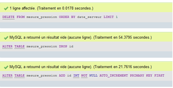

mais j’ai un soucis de rapidité d’exécution de simples commandes MySQL pour exécuter ceux-ci en PDO idem pour MySQLI le système met 2 minutes sous stretch et sous Jessie MySQL c’est instantanée .
Avez-vous une idée !!!! 3 petites requêtes sur une toute petite table !!!
Pour les requêtes classiques SELECT , INSERT INTO aucun soucis ,
if($nombre > 30) //nombre max 30 de lignes
$testlong=$nombre-30;
$Requete2="DELETE FROM mesure_pression ORDER BY date_serveur LIMIT $testlong";
$req =$bdd->exec($Requete2);
$numero_query ="ALTER TABLE mesure_pression DROP id";
$req =$bdd->exec($numero_query);
$numero_query ="ALTER TABLE mesure_pression ADD id INT NOT NULL AUTO_INCREMENT PRIMARY KEY FIRST";
c'est vraiment étrange non?

Ca fait un moment que je n'ai plus rien fait avec MySQL (je n'utilise qu'Oracle au taf et uniquement PostgreSQL pour mes propres trucs) ... donc je n'ai pas les commandes a lancer mais tu devrais vérifier le plan d'exécution et t'assurer qu'il utilise bien tes index.
Dans tous les cas, j'espère que tu ne le fais pas sur une SD :roll:

Bon j'ai trouvé Maria n'a pas l'ensemble des instruction sql de mysql j'ai changé mes requêtes pour faire la même chose
DELETE FROM mesure_pression ORDER BY id LIMIT $testlong;
SET @num :=0;
UPDATE mesure_pression SET id = @num := (@num+1);
ALTER TABLE mesure_pression AUTO_INCREMENT =1;
:evil: merci mariadb
