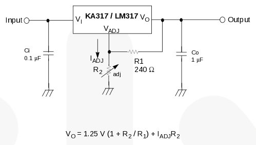

Bonjour ,
J'envisageais de me bricoler une Alimentation pour le Raspberry Pi en utilisant un LM317 .
Mon but c'est de pourvoir l'alimenter le RPi aussi bien avec un bloc secteur 12V ou autres tensions , qu'une batterie 6V ou 12V dans mes futurs projets mobile .
Le LM317 fonctionne sur une source d'alimentation allant de 2V à 37V et sortant 1,5A à 2,2A en maxi (Boitier TO220) .
Le RPi ne dépassant pas les 900mA sans accessoires (si je ne me trompe pas) , il resterait un bon 600mA pour les accessoires , suivant les versions de Pi .
J'ai calculé les résistance à mettre pour avoir un bon 5V .
R1 = 240Ω soit deux résistances en série de 120Ω
R2 = 720Ω soit deux résistances en série de 330Ω et 390Ω
Zut , on ne peut pas importer ses propres images sur ce forum , dommage .
J'avais pas vu :oops:
https://www.fairchildsemi.com/datasheets/LM/LM317.pdf
Selon mes calculs :
En ne tenant pas compte du courant Adj , j'aurais :
Vout = Vref x (1 + (R2 / R1)
Vout = 1,25 x (1 + (720 / 240) = 5V
Et avec le courant Adj (variable selon constructeurs voir doc PDF plus haut ) , j'aurais :
Vout = Vref x (1 + (R2 / R1) + IAdj x R2
Vout = 1,25 x (1 + (720 / 240) + 46x10^-6 x 720 = 5,033V
Voilà , j'aurais plus qu'à mettre un bon radiateur Alu dessus et je pense que je pourrais tirer en continu 1A voir un peu plus .
Et aussi me trouver connecteur micro-USB à souder sur ma platine .
NB : J'ai démonté , il y a quelques temps de ça , une alimentation allume cigare vers mini-USB pour un téléphone et le circuit qui faisait la régulation était un LM317 de taille réduite .
