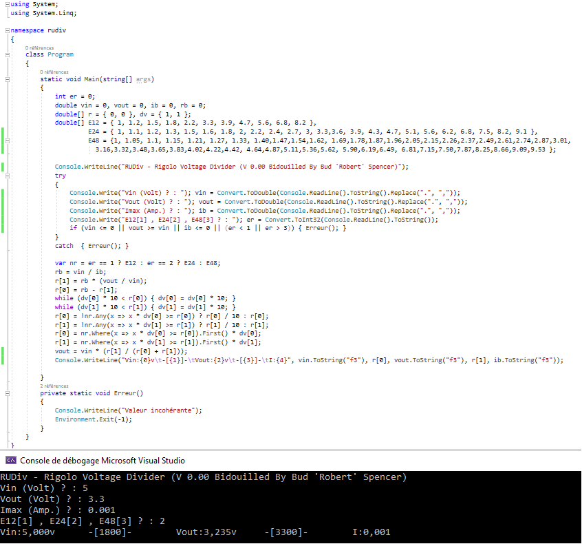

Artemus, oublis l'idée d'utiliser un diviseur à résistance pour alimenter quoi que ce soit, ca n'est pas fait pour ca. Le rôle le plus usuel d'un diviseur dans un montage électronique, c'est pour de la polarisation de transistor, d'aop ou pour définir des tensions de références. Avec le PI, on peut utiliser ce genre de diviseur simpliste pour abaisser la tension de signaux logique extérieur trop élevés en direction de GPIO en entrées, mais ca s'arrête la.
Aller, juste pour rigoler, un p’tit code vite fait pour définir les résistances les mieux adaptées pour un diviseur R1/R2 en définissant Vin,Vout , la table de norme et surtout Imax (très important ça …). Bon ce n’est pas du python mais du C#, mais le principe est là et ca donne un bon exemple d'usage de ternaire et de fonction anonyme ;)
