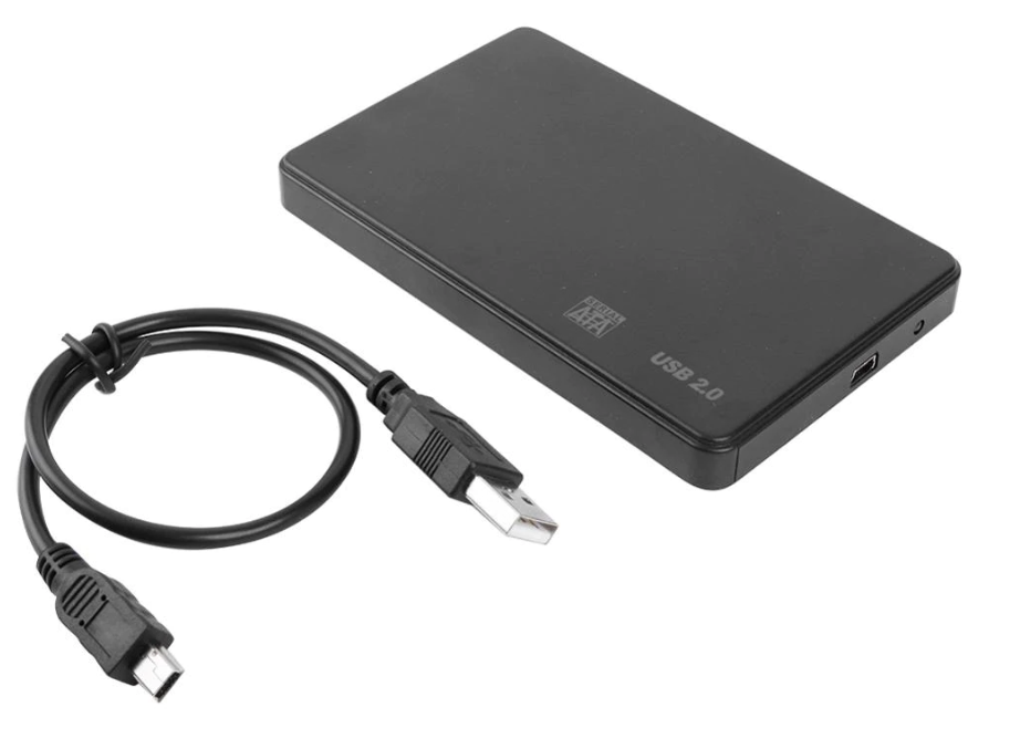

J'ai même des boitiers pour disque HDD sata, avec prise usb 2.0 carrée, comme ci-après :

Lexafram a écrit :Sur un disque dur, si tu observes bien, tu as 2 prises : la prise sata pour les données et la prise Molex pour l'alimentation.
Je n'ai qu'un seul disque SATA et celui-ci est enfermé dans un boîtier de type USB 3.0.
La prise USB 3.0 pour disque, est celle que je t'ai montrée en photo, qui est la même que celle du maxtor, ou du câble bleu.
Dans ton cas, tu n'as pas de boîtier, juste le disque SATA nu.
Lexafram a écrit :Du coup, je ne suis pas très convaincu par tes propositions.
Il y a peut-être un problème de compréhension au sujet de mon matériel.
Les disques maxtor sont enfermés dans un boîtier hermétique que je ne peux pas démonter. Je les branche avec un câble USB 3.0 de type disque dur.
Pour mes plus vieux disques, j'utilise un câble USB 2.0.
Mon disque SATA (j'en ai qu'un pour l'instant) est indépendant du boîtier qui le contient.
Pareil que le disque maxtor, j'utilise un câble USB 3.0 de type disque dur.
