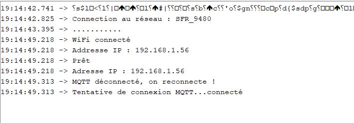

J'ai bien installé la version 2.7 de python.
Tout a fait lors que je vais dans la console, et que je fais un reset de l'ESP j'ai bien l'adresse IP
- Capture-console.JPG (38 Kio) Vu 12732 fois

Lorsque j'allume ESP, et qu'au bout de quelques secondes je vais voir dans l'IDE en console, j'ai bien les données de connections WiFi et MQTT ainsi que les données de la BME280. (Il faut attendre un peu).
Merci de votre réponse et Bon weekend.
