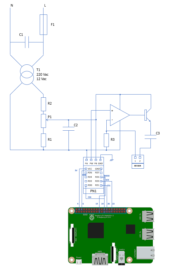

Pour compenser la puissance réactive, la technique la plus simple est d’ajouter des condenseurs, soit directement aux bornes des consommateurs inductifs (comme je l'ai fait avec C1 et le transfo) ou/et en connectant la quantité exacte de condensateurs pour que le courant et la tension soient "en phase". Par sécurité, ces condensateur doivent être de type X1, c'est à dire qu'il sont conçus pour être "auto-cicatrisants", ne pas provoquer de court-circuit, ne pas brûler, même avec une tension de réseau déformée... Ce qui n'est pas le cas des autres.
La mesure du courant en valeur efficace vraie serait surtout informative pour savoir si tu as de la puissance déformante.
Corriger ça demande vraiment une étude au cas par cas.
