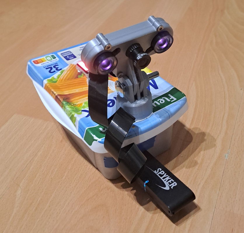

Un petit Pi2 qui trainait dans un tiroir, la caméro officielle avec vision de nuit, une impression en 3D d'un support pour la caméra
Un dongle wifi (le Pi2 n'a pas de wifi), MotionEye pour enregistrer les hérissons sur un disque partagé accessible via le wifi et hop

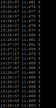

Normalement, on doit arrêter quand la batterie est à 20% de capacité, elle délivre alors encore 11,1 V à vide, ce qui correspond à 10V en décharge, alors qu'à pleine charge, elle sort du 12,6V à vide
Donc j'ai ajouté un INA219 de mesure du voltage en sortie de batterie et écrit un petit service qui regarde la tension et fait un poweroff à 9,9V

Je vois que tu aimes manger des bâtonnets de Surimi dont tu as recyclé la boite en coffret.
