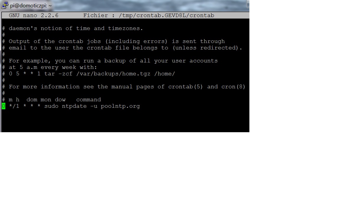

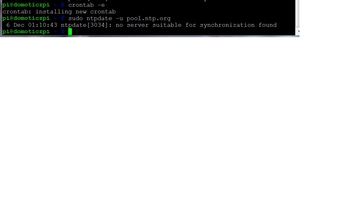

voici donc mon nouveau crontab
et ma commande qui ne change rien : "no server suitable for synchronization found"

Faire attention au faute de frappe dans le crontab le nom du serveur est erroné,

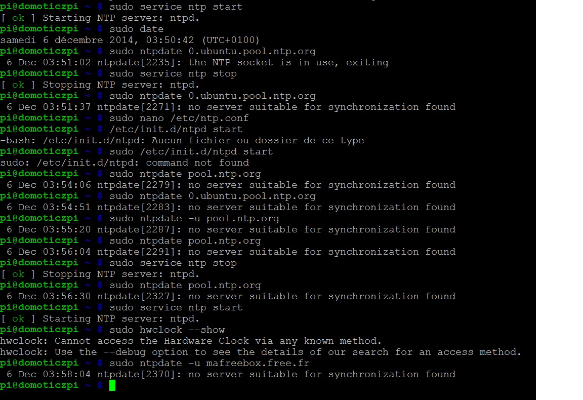

rien n'y fait malgré la correction de syntaxe ou la saisie d'autre serveur, toujours la même phrase
"6 Dec 03:44:09 ntpdate (2149) : no server suitable for synchronization found
je suis aussi en freebox
est-ce un pb de configuration de ma freebox (ouverture des ports ?)

Si c' est une FreeBox V6 essaye: sudo ntpdate -u mafreebox.free.fr

cela ne marche pas (j'ai bien la dernière freebox)
j'ai essayé plein de serveurs et suivi des aides forums anglais mais toujours cette phrase maudite

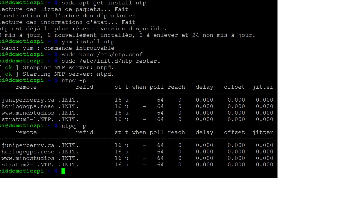

Message par leodido45 » ven. 12 déc. 2014 00:36
quand je fais un ntpq -p, j'ai des INIT partout même en attendant et réexécutant la commande
je pense que le pb se situe là
