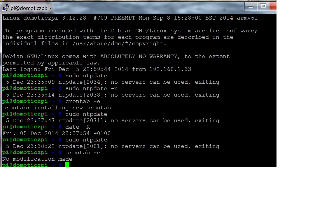

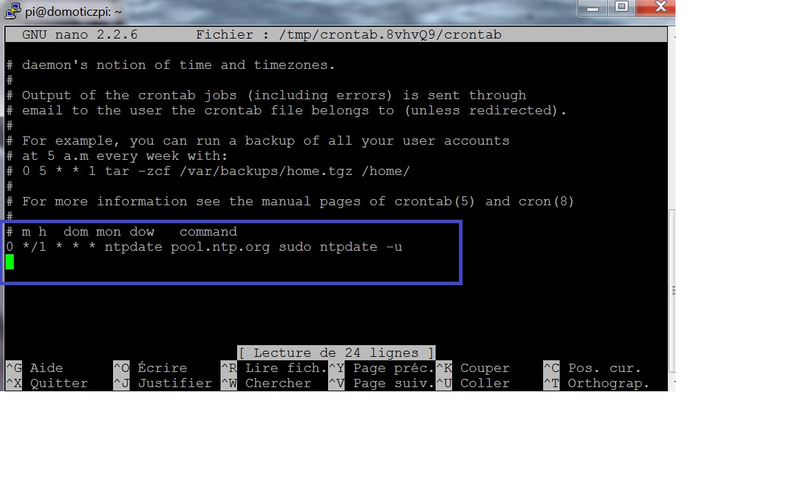

Message par leodido45 » mer. 10 déc. 2014 18:41
voici mon crontab -e
cela ne marche toujours pas
et voici les messages généraux

Message par mike913 » mer. 10 déc. 2014 18:55
La commande est: sudo ntpdate -u pool.ntp.org
et dans crontab:
0 */1 * * * sudo ntpdate -u pool.ntp.org
Pour séparer les différents élément il faut utiliser la touche tab
explication du crontab : http://fr.wikipedia.org/wiki/Crontab
