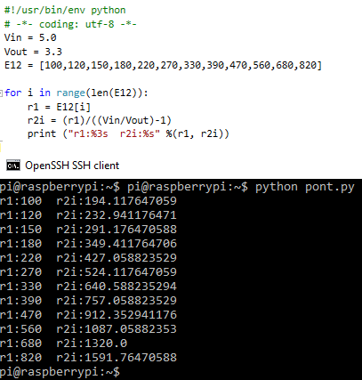

Donc, on connait Vin, Vout et R1 et on veut trouver R2.
Ça, c’est le premier probleme que tu as rencontré dans ton programme. Tu voulais utiliser le rapport Vin/Vout, mais tu t’es rendu compte que ça foirait suivant si vin/vout <> vout/vin. Malin, tu as donc réécrit 2 fois quasiment la meme chose en conditionnant. Ça, c’était évitable puisque c’est purement mathématique. On sait faire ou on ne sait pas, mais c’est faisable. Je n’ai pas la prétention d’etre un matheux, mais pour faire mon boulot, je suis bien obligé d’en faire un peu et voilà comment je vois la chose :
Une chose est déjà sure, si tu connais R2, Vin, Vout, tu sais trouver R1 (je l’ai lu précédemment) :
Pour l'équation, Considérons U = Vin/Vout
R1 = (R2 . U) – R2
Facile, et ca tu sais faire. Là où ça coince visiblement, c’est pour trouver R2 à partir R1 et c’est effectivement un poil plus .. Moins facile.
Je te la décompose comme si on était à l’école (d’où je me suis enfuit il y a bientôt 40 ans ...)
Donc on sait que :
R1 = (R2.U)-R2
Ce qui signifie que :
R2.U = R1+R2
Que l’on peut décomposer :
U = (R1+R2)/R2 = (R1/R2)+(R2/R2) = (R1/R2)+1
Pour arriver à :
U -1 = R1/R2
Donc, fatalement, il est évident que :
R2 = R1/(U-1)
(C’est ce que j’adore sur ce forum. 4 pages à batailler à faire une pseudo synthèse de U = RI et 4 lignes pour arriver à x = z/(y-1) en partant de (xy)-x = z …)
Donc premiere étape du programme en python, itérer E12 pour trouver R2 ‘idéal’ à partir de chaque R1 issue de E12, vin et vout:
Ça, c’est fait …

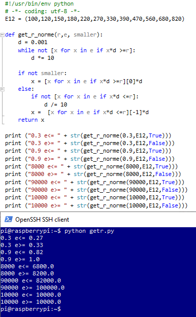

On a trouvé la valeur théorique de R2 et ce que l’on veut maintenant, c’est trouver la valeur normalisée la plus proche. Comme on risque de le faire souvent et avec différentes listes de valeurs normalisées, le mieu est de créer une fonction ou l’on passera en paramètre : la résistance théorique et la liste.
Une recherche dans une liste en python se fait assez facilement. Soit en utilisant la fonction filter avec une fonction anonyme lambda ou alors par itération.
Si je veux par exemple trouver la valeur juste inférieure à 300 dans la liste E12, je peux soit ecrire :
x = list (filter(lambda x: (x<= r),e))[-1]
ou
x =  [x for x in e if x <= r][-1]
Qui me retournera 270
r est la résistance théorique, e est la liste E12. Ces 2 opérations retourne un tableau qui contient toutes les valeurs inferieure à r et [-1] indique que je prends la dernière valeur dans le tableau. Si je veux la valeur juste supérieur à 300, alors je l’écrirais comme ça :
x = list (filter(lambda x: (x>= r),e))[0]
ou
x =  [x for x in e if x >= r][0]
Cette fois ci, le tableau contient toutes les valeurs supérieures à 300 et je prends la première ([0]) ce qui me retournera 330
Premier problème, J’ai déjà 2 possibilités de résultat. x < r ou x > r . Si je cherche par exemple une résistance pour faire éclairer une led, je devrais prendre la plus élevée. Dans le cas du diviseur cela pourra etre l’une ou l’autre suivant le rapport et le sens du pont puisque j’ai l’impératif de ne pas dépasser la valeur vout de départ. J’ajouterais donc un paramètre ‘smaller’ à ma fonction pour lui préciser si je veux la résistance inferieur ou supérieure. Si je passe true à smaller cela signifiera que je veux la résistance inferieur.
Second problème, la liste E12 ne contient que 12 valeurs.
Si je cherche par exemple la résistance juste avant 50, je ne la trouverais jamais puisque la liste commence à 100 et meme cas si je cherche une valeur supérieure 820.
Encore plus vicelard, si je cherche la valeur juste avant 1500, cela me retournera 820 tout comme que si je cherche la valeur juste avant 5000.
Meme constat si je cherche la résistance supérieure d’un valeur inferieur à 100, cela me retournera 100 à chaque fois.
Je vais donc commencer par appliquer un coef multiplicateur à la recherche pour etre sur de trouver un résultat. Pour que ma fonction soit le plus large possible, je vais lui donner la valeur 0.001 (qui me permettra de trouver des valeurs à partir de 100 x 0.001, soit 0.1) et multiplier par 10 jusqu’à ce que le contenu du tableau multiplié par ce coef contienne une valeur supérieure à la résistance passée en paramètre.
Mais ça laisse encore un gros bug. Si je passe par exemple 8300 en paramètre. Mon multiplicateur qui va etre de 100 me donnera des valeurs de 10000 à 82000 et là, si je cherche la valeur juste inferieur (qui devrait me retourner 8200), elle n’existera pas dans le tableau. Je prends donc ça en considération et si je tombe sur ce cas, il me suffit de repasser sur un tableau divisé par 10.
Voilà ce que ça donne en code python, à l’ancienne, c’est-à-dire sans utiliser filter ni de lambda et avec quelques lignes d’autocontrôle pour tester la fonction.
prochaine étape, ajouter ca au programme précèdent qui défini le pont …

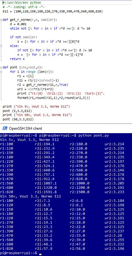

Et voila Le programme complet pour trouver r2 qui correspond à r1 dans la liste E12 en définissant vin et vout . C’est juste la synthèse des 2 codes précédents.
-trouver r2 idéal à partir de vin,vout et r1
-trouver r2 dans la norme à partir de de r2 idéal
-afficher les résultats
r1 est la résistance itérée de E12, r2i est la résistance théorique pour avoir exactement vout , r2 est la résistance de la norme la plus proche pour s’approcher le plus possible de vout sans dépassement et ur2 est la tension finale au borne de r2

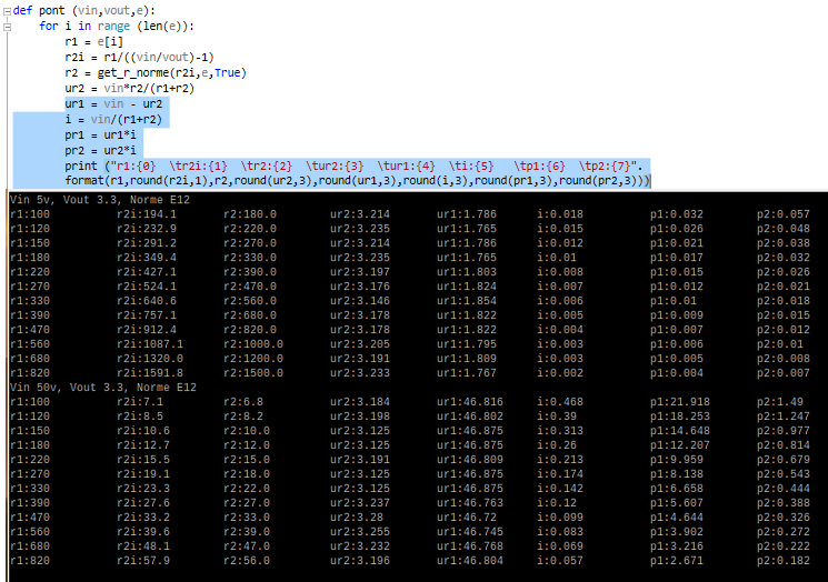

Si on veut plus d’infos, il suffit juste de les calculer en revenant le plus simplement du monde aux fondamentales de la loi d’ohm et de les afficher.
ur1 est la tension au bornes de r1 (en v)
i est le courrant dans le pont (en A)
p1 est la puissance dissipé par r1 (en w)
p2 est la puissance dissipé par r2 (en w)
vala, c'est tout :D
